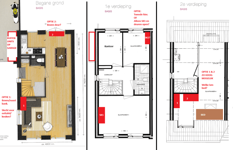

Ons huis is zoals op de plattegrond te zien ongeveer 46,1m2 per verdieping (4.8m x 9.6m). Onze plafonds zijn 2.6m hoog. Dat brengt ons op ongeveer 120m3 per verdieping (119.81m3). Op zolder is de nok open. De punt van het plafond is dus een stuk hoger, maar aan de zijkanten komt het ook wat lager. Gemiddeld kunnen we ook hier uitgaan van de genoemde 2.6m hoogte (ik heb dit een keer berekend en het komt ong. zo uit. Heb de precieze getallen even niet bij de hand).
  • Begande grond is dus ong. 46m2 en 120m3.
  • SK1 (slaapkamer 1) is dus ong. 18m2 en 46m3.
  • SK2 ong. 8m2 en 21m3.
  • Kantoor is niet meegenomen, we denken dat airco op andere kamers laten draaien met deur open hier wel werkt.
  • SK3/Zolder ook ongeveer 46m2 / 120m3. Eventueel kan, zolder deur dicht, de technische ruimte eraf gehaald worden: ong. 7m2/17m3 zonder trapgat. We willen dit echter graag meetellen.
De woning is geschakeld. Dus de lange muur rechts op de plattegrond grenst aan onze buren.
Afbeeldingslocatie: https://tweakers.net/i/Mwu5xO35ua8pTd-sV_MRFpghiPU=/800x/filters:strip_exif()/f/image/scHoJKul5JzOW2d6U50HoLed.png?f=fotoalbum_large

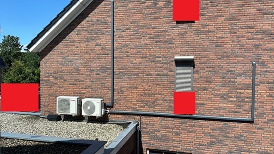

De buitenunit(s) komen boven het garagedak aan de wand. Dat hebben onze buren ook en dat ziet er prima uit en we hebben er werkelijk 0 last van. Voor de beeldvorming:

3. Tevens hebben we verschillende mogelijkheden / plekken om de binnenunits, per verdieping, te plaatsen. Zie onderstaande afbeelding. Zouden jullie hier advies in kunnen/willen geven?
4. In lijn met 3. Op SK1 staat het bed precies onder de unit. Dat lijkt me geen issue als de unit parallel aan het bed inblaast en de koele lucht naar onder laat vallen. Hoe zien jullie dit?
Onderstaand nog eens de plattegrond om de genoemde vragen misschien duidelijker te krijgen zonder te moeten scrollen:

1 ding wat heel belangrijk is bij de plaatsing van Aircos is dat je er zelf niet te vaak direct onder zit en dat je ze plaatst aan het begin van een natuurlijke luchtstroom. Een airco plaatsen in de buurt van een afzuigkap is bijvoorbeeld niet zo slim doordat je dan veelal de lucht direct afzuigt. Dat is dus zonde van de energie.
Ik snap dat de plaatsing ook afhankelijk is van de aanwezigheid van een montageplaats buiten, maar plaatsing in de keuken of direct boven de bank is dan ook niet zo fijn.
Boven de bank kan wel als de luchtstroom maar naar boven gericht blijft (dus langs het plafond), anders wordt het heel oncomfortabel als je er langer in zit.
Ik gok dat de rechtermuur een gedeelde muur is met buren? Daar kun je dus ook niet zomaar iets plaatsen dan.

supersnathan94 schreef op dinsdag 23 juli 2024 @ 17:53:
Ja klopt. Goeie. Zal ik even toevoegen!
