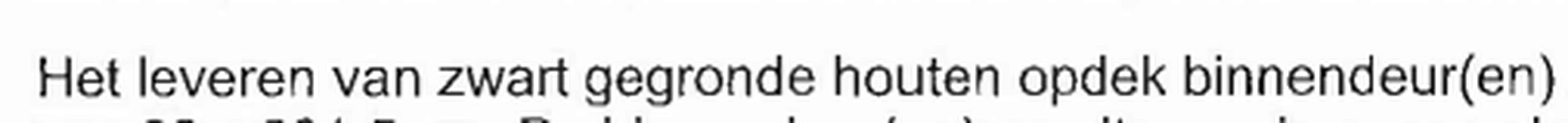

Tijdens onze oplevering van onze nieuwe woning bleek de deur (staal look, houten frame) beschadigd te zijn.
Afbeeldingslocatie: https://tweakers.net/i/Jwmp0b_Yjzj4rND_NaDCGHo2hUw=/x800/filters:strip_icc():strip_exif()/f/image/iM6GwbHV7xp6ysLz8QdPpxTo.jpg?f=fotoalbum_large
Afbeeldingslocatie: https://tweakers.net/i/tUFMhz22bjB-kj4hOddzR14gVwQ=/full-fit-in/4000x4000/filters:no_upscale():fill(white):strip_exif()/f/image/Y9vtTbyuNQfw7oEYdtbmtXrm.png?f=user_large
Nu heeft de bouwkundig inspecteur (die ons sinds oplevering 2 maanden geleden negeerd) dit ook geconstateerd in zijn rapport.
De opleveraar (aannemer) vondt het nodig om tijdens oplevering nadat wij dit hadden aangekaart flink tegen ons tekeer te gaan. Hij gaf aan dat het ons duidelijk monedling verteld zou zijn dat het een gegronde deur is. Dit staat ook op de factuur:
Afbeeldingslocatie: https://tweakers.net/i/RpskcinL5EDHPBZLXKdZ0hXgUKM=/full-fit-in/4000x4000/filters:no_upscale():fill(white):strip_exif()/f/image/JOcZIoKgRdxOeYuCqEMGssj6.png?f=user_large
Lees: 'gegronde' dus in de grondverf. Na contact met de fabrikant van de deur blijkt deze zo goed gegrond te zijn dat maar weinig mensen de deur overschilderen.
Dit neemt naar onze mening niet weg dat wij gewoon een gegronde deur hebben gekocht zonder beschadiging. De oplossing van de aannemer is om de deur te plamuren. De deurenleverancier heeft een potje grondverf naar ons toe gebracht.
Kunnen wij hier mee akkoord gaan of hebben we gewoon recht op een nieuwe deur?
