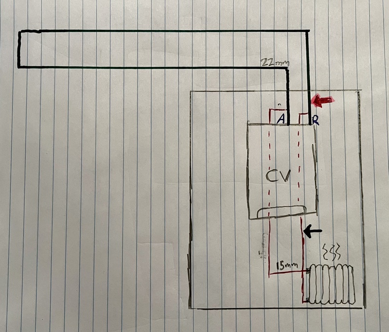

Experts,
Willen jullie je mening geven over onderstaande geplande opstelling met betrekking tot het expansievat en de CV-ketel?
Het vierkant betreft mijn ini-mini-badkamer waarin de ruimte beperkt is. Door het plaatsen van een kast is er geen plaats meer op de plek waar het huidige expansievat zit. Deze zit mijns inziens nu wel op de juiste plaats. Op de hoofdretourleiding (22mm) zo dicht mogelijk bij de ketel (zie rode pijl).
Mijn alternatief is om het expansievat aan te sluiten op de plaats van de zwarte pijl. Dit betreft de retour van de handdoekradiator. Een 15mm leiding, ongeveer 1 meter onder de ketel.
Afbeeldingslocatie: https://tweakers.net/i/rSJZEhWI4z-T0mTtvrLn4OeuNao=/800x/filters:strip_icc():strip_exif()/f/image/UFwEZSS4ViCP4VWqblJiLZ16.jpg?f=fotoalbum_large
Prima, niet idaal of echt een NO-GO?
Ik hoor het graag van jullie.
Dankjewel.
Gr. Tom

Je aanvoer door 15mm is flink lager dan door 23mm.
Hoeveel liter zit er in het hele systeem? Dan kan je uitrekenen hoeveel het uitzet, en of het snel genoeg door de 15mm kan.

Kan gewoon. Appartement van mijn vriendin destijds had de ketel in de keuken, 15mm buis langs het plafond door de hal naar de meterkast en daar het expansievat.
Dat ding zit zo dicht mogelijk bij je retour omdat dat meestal het koudste punt van de installatie is, dan gaat je expansievat zo lang mogelijk mee. Of daar nog 10 meter leiding tussen zit is geen probleem, ding hoeft alleen maar overdruk op te vangen.

99ruud99 schreef op dinsdag 23 juli 2024 @ 07:45:
Pfoehh, goeie vraag waarvan ik niet weet hoe ik dit moet uitrekenen.
Het betreft een kleine CW3 installatie van een appartement waar 6 radiators aan hangen.
V.w.b. het expansievat is reeds gekozen voor een vat met 1.0 bar voordruk omdat de CV-ketel het laagste punt is in de installatie.

_JGC_ schreef op dinsdag 23 juli 2024 @ 08:13:
Je haalt exact het punt aan waar ik me wat zorgen over maak: "koudste punt in de installatie".
In de nieuwe situatie zou het vat direct op de retour van de handdoekradiator dicht bij de ketel komen. Wanneer alleen de handdoekradiator om warmte vraagt en de rest van het systeem gesloten staat is het circuit extreem kort. Het verschil in temperatuur tussen aan en afvoer lijkt me hierdoor minimaal. Is dit niet dermate slecht voor het membraam dat ik de levensduur aanzienlijk verkort?
Waarom is flow relevant? Er is nooit flow door een expansie vat. Daar loopt een handje of wat liters in en uit als het systeem warmer en kouder wordt. Gaat waarschijnlijk nog door goed door de donatie naalden van sanquin… ( uitgaande van geen vuil)

tomdevisser schreef op dinsdag 23 juli 2024 @ 11:12:
Als jouw handdoekradiator de enige verbruiker in het hele circuit is zal de retour bij de ketel net zo warm zijn als de retour achter je handdoekradiator, misschien 1-2 graden verschil, maar dat is het ook wel.
Overigens nog iets om te overdenken: ketel met waarschijnlijk 6KW ondergrens, handdoekradiator als enige verbruiker, die ketel is dan sneller uit dan je badkamer op temperatuur is.
In mijn installatie vraagt de badkamer geen warmte, die krijgt het gewoon. Als er in de rest van het huis geen warmtevraag is krijgt de badkamer niks.

Bedankt voor jullie hulp. Ik ben overtuigd en ben inmiddels begonnen het cfm. schema aan te sluiten.
