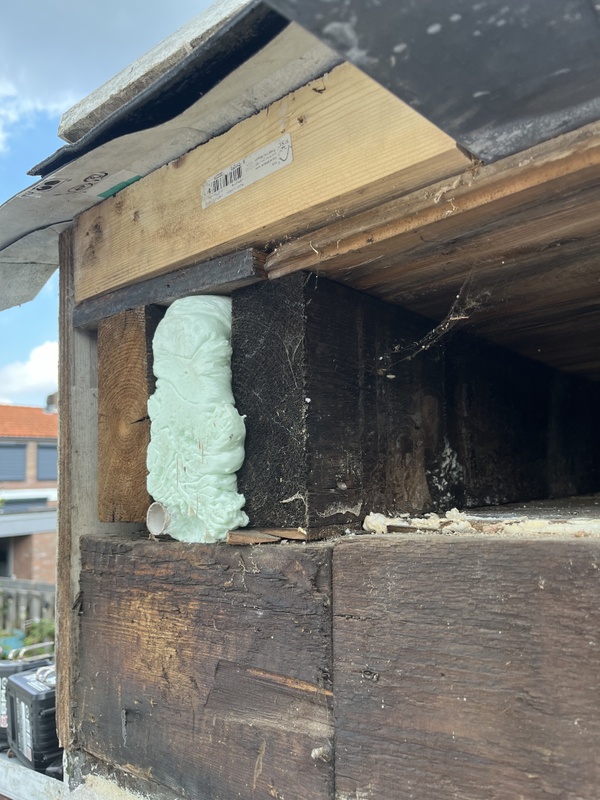

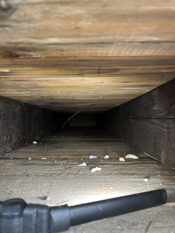

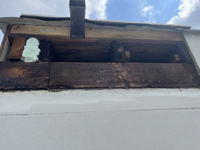

Goedenavond allen,
Dit is mijn eerste post, voor een probleem waar ik zelf niet uitkom.
platte dat van de aanbouw is vorige week nieuwe bitumen op gekomen. Koud dak dus.
Aangezien ik de boeiboorden ook vervangen wil hebben is dat de volgende klus voor de deklijsten gemonteerd gaan worden.
Ik heb vandaag een deel van boei weggehaald om te kijken wat er achter zit.
Wellicht niet geheel de juiste volgorde maar t is zo t is.
Nu kwam ik t volgende tegen… (en zelf zou ik t zo niet gemaakt hebben ;), maar het is wel allemaal mooi droog gelukkig) je ziet de houten vloer waar de bitumen op zit. Een balk laag en dan de onder vloer waar aan de binnenzijde regelwerk en gipsplaat tegen zit.
Nu was mijn idee om de holle ruimtes tussen de balken te vullen met isolatie materiaal.
Vraag is als het er dan in zit moet ik dan nog damp open folie monteren aan buitenzijde om Vervolgens regel werk te maken en daar de boei tegen. ?
Of zijn hier hele andere ideeen over?

Ik wil niet beginnen met 'je had beter eerst dit topic kunnen maken voordat er bitumen gelegd werd' maar dat is wel wat het is.
Waarom is er geen isolatie onder het bitumen gegaan als je toch je boeidelen moet vervangen?
Hoe wil je isolatie in die ruimtes krijgen en wat zit er onder? er hoort namelijk klimaatfolie aan de binnenzijde als je zo gaat isoleren.

A. Omdat ik niet gedacht had ; “ en ja dat kan je stom noemen “ dat er zon fout gemaakt zou zijn door een vorige bewoner. En omdat ik een heftige lekkage had waardoor er actie genomen moest worden.
B. Omdat er al een gestuct plafond in de aanbouw zat. Ik heb door openingen van spotjes gekeken en daar zat wel wat glaswol isolatie maar naar mijn mening niet afdoende..
Vandaar dat ik dacht ik zet tussen de balken extra isolatie. Dit kan ik er echt wel netjes tussen schuiven.
Dus ja ik weet zelf ook wel dat de situatie niet ideaal is maar wat ik graag wil is kijken of er een oplossing voor is

Houten gevelbekleding moet je eigenlijk altijd ventilerend ophangen. Een waterkerende (dampopen) folie tussen je ventilatie en isolatie is altijd verstandig. Ivm wind dichting en eventueel droog houden van de isolatie. veder zorgt het ook als de isolatie bv glaswol is dat het op zijn plek blijft zitten.
