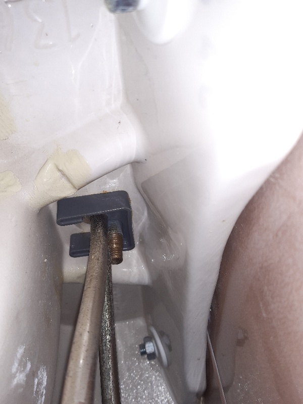

Heeft iemand enig idee hoe ik de onderkant van de wastafelkraan moet losmaken?
Bij mijn zoektocht op het internet worden tlekens kranen getoond waar ik met een pijpsleutel of een wastafeltang een moer kan losdraaien, maar die zie ik niet bij mijn wastafelkraan.
Ik wil graag het grijze (kunststof?) deel verwijderen, want ik vermoed dat dit de kraan vastzet. Echter, hoe doe ik dat? Het koperen deel wat er uitsteekt lijkt schroefdraad te hebben. Moet ik dan eerst de vaste leidingen die van onder de kraan in gaan verwijderen?

Uitloop van de kraan er af halen.
In de kraan zit een schroef en daar draai je de kraan mee vast of los.

Dank voor je reactie. Ik ga er mee aan de slag.
