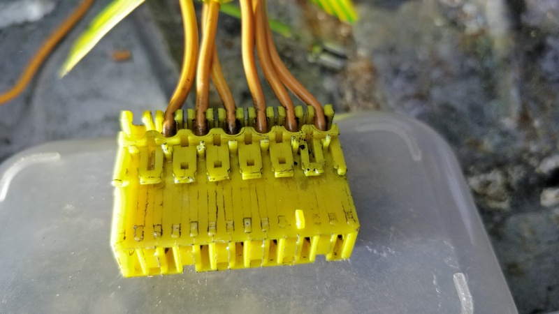

Even update uit de binnenlanden van de wasmachine.
Koolborstels zien er nog prima uit.
Afbeeldingslocatie: https://tweakers.net/i/4YR4rT6nlZ3TPpGpndmMKhA-Www=/800x/filters:strip_icc():strip_exif()/f/image/jkhInKoLenJXSxSsYDRrPJ3M.jpg?f=fotoalbum_large
Wel was van de gele zeven polige stekker een draad afgebroken.
De hele stekker vervangen door 7 amp-jes van 1.5 mm² . Netjes d'r aan geknepen.
Alle bruine draden eerst genummerd, ja ja. Veel te veel werk voor een twee decennia oude machien.
Afbeeldingslocatie: https://tweakers.net/i/wtLKqNQXnNdzP_fuJ5jIHPatg5k=/800x/filters:strip_icc():strip_exif()/f/image/ODvhKCfYBIjx87iXsL9ASLPk.jpg?f=fotoalbum_large
Alles weer gemonteerd. Helaas mocht dat het euvel niet verhelpen.
De losse bruine draad zag er ook een beetje zwart geblakerd uit.
Dus einde oefening ;-(
