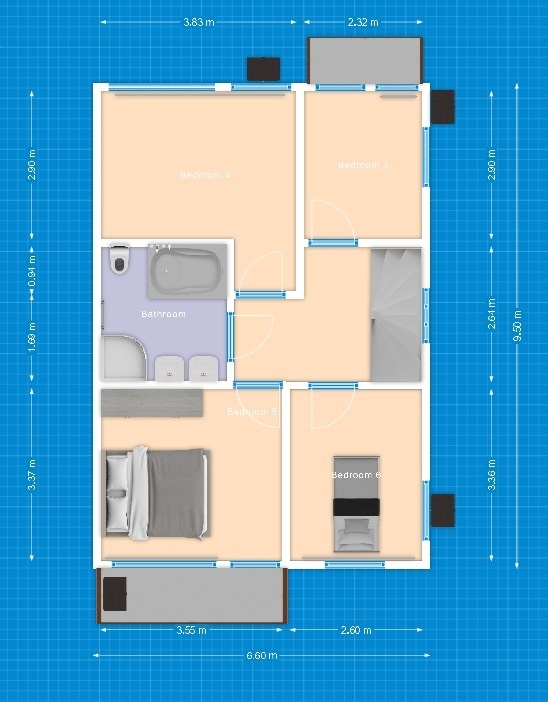

Beste allemaal, graag advies aan mijn aanschaf. Bedankt
Is dit redelijk ? hoeveel zijn de materialkosten zijn ongeveer ?
Bij mij krijg ik een offerte van 9600 Eu inc. montage voor
- Begane grond: 1 single-split Haier 6.2 Kw voor een grote woon kamer van 49m2, buiten-unit op de grond
- 1e verdieping: 4 single-split Haier 2.7 kw voor 4 slaapkamer (13,13,10,7 M2), buiten-units naast op de muur
- 2e verdieping (zolder): 1 single-split Haier 3.5 Kw voor 1 master slaapkamer (20 M2), buiten-unit vertical gehangd op de dakkapel
, afstand van iedere binnen-unit naar zijn buiten-unit is maximaal 3 m
Bouwjaar 1967, spouwmuur geisoleerd met EPS grijze parels, vloer geisoleerd met 10cm PIR platen, 2-onder-1, 3 laags, muur oppervlak 109.5 m2 (vloer oppervlak 9,5 m * 6,2m) waar 46m2 zijn HR++ ramen.
De aannemer denkt om 3 dagen bezig te zijn, een team van 2,5 mensen.
Extra vraagje: hoeveel koste dit ongeveer: De meterkast moet vervangen worden, en 6 stopcontacten geaard moeten worden (via de kruipruimte)
In photo's beneden: zwarte rechthoeken zijn de buiten-units
Afbeeldingslocatie: https://tweakers.net/i/zxfPHuM5ZRmeAee0DQSgbWhaxBg=/full-fit-in/4920x3264/filters:max_bytes(3145728):no_upscale():strip_icc():fill(white):strip_exif()/f/image/LJ8gYLQGcn1KsbqBRLMlXw2n.jpg?f=user_large
Afbeeldingslocatie: https://tweakers.net/i/dNgzRNDTt8Aw-DKVw_QByss25Yk=/800x/filters:strip_icc():strip_exif()/f/image/3No61Jo5uq3NKLx0WSKB6bX2.jpg?f=fotoalbum_large
Afbeeldingslocatie: https://tweakers.net/i/HYsqfbxwK-J3AlUE242MpQ3FGEg=/x800/filters:strip_icc():strip_exif()/f/image/WKD5oQdZVLdxJmkJuqUkbDt7.jpg?f=fotoalbum_large Metekast is misschien sinds de bouwjaar, ik heb geen verstand van het aarden van de stopcontacten Afbeeldingslocatie: https://tweakers.net/i/FBAtHAaSsAoWJY-HmpAYEgXF7iQ=/x800/filters:sharpen(0.5,0.1,false):strip_exif()/f/image/UJAk4YuyQkQMQpXvWS87EE5S.webp?f=fotoalbum_large
[ Voor 36% gewijzigd door noucmen op 21-07-2024 23:19 ]

Ik vind het behoorlijk zware units. Voor een slaapkamer zou je denken aan max 2 kW. Als je ook wil verwarmen zou ik eerst voor MHI of Daikin gaan. En waarom moet de hele meterkast vervangen worden. Als je brede groepen hebt kan je die vervangen voor 2 smalle. Of een kleine uitbreiding ernaast.
Het zijn best wel aardig wat units om aan te sluiten moeten ze door steen, beton of hout?

Willempie27 schreef op zondag 21 juli 2024 @ 22:17:
De monteur zegt: dat 2.5 Kw minimaal van Haier is.
Boren door steen (woonkamer + 4 slaapkamers op 1e vdp), en door hout (dakkapel)
Zijn MHI of Daikin veel zuiniger en betrouwbaarder ?
Mijn meterkast is een dinosaurus (heb net toegevoegd aan mijn vorige post)
Ik ben het hier wel mee eens. Ik heb 2kW op de slaapkamer en werkkamer hangen. Misschien 12 en 16m2. Verwarmen op de slaapkamer doe ik niet maar die in de werkkamer redt het prima. Koelen doen ze beide ook goed. Dus ik vind het een beetje overbemeten wat wordt voorgesteld.
En je zal ook wat rekening moeten houden met de buren en dus een stille buitenunit nemen. Je wilt achteraf geen gedoe met de buren en handhaving hebben. Ik heb zelf Daikin. Die zijn duurder maar ik heb geen klachten over het geluid.

asing schreef op zondag 21 juli 2024 @ 23:09:
Bedankt voor de opmerking van de geluid. De buiten-unit die het meeste dichtbij de buur is op de achter-balkon, die blaasd naar mijn kant toe. Met de vermogen van maar 2,5 Kw, is het goed voor Haier ? Of misschien doe ik toch MHI, omdat het niet veel duurder is voor een single-split.
Kwa vermogen: zijn er 1,5 kw single-split ?
Mijn 4 slaapkamers op de 1e verdieping zijn: 14 m2 (met een buiten-unit op de balkon), 13 m2 (buiten unit aan de voorgevel), 10 m2 en 7 m2. Wat is het kleinste mogelijk vermogen ?
Solar 7500 Wp = 5500 Kwh, WarmtePomp=Haier AW062MUGHA Monobloc GT, veel e-bikes,

noucmen schreef op zondag 21 juli 2024 @ 23:15:
De richting maak niet zo veel uit. Lees dit topic even en zoek eens op WPAC via je fav zoekmachine.
Het grote geluidseisen airco en wp topic
Tevens moet je bij je gemeente controleren of er een vergunning nodig is.
Ja, bv de Mitsubishi Heavy Industries SRK15ZTL-W + SRC15ZTL-W

@noucmen check met de gemeente of je wel zoveel units mag plaatsen. Hier is max 1 aan de voorgevel okay, achter/zijkant die niet te zien is vanaf openbare weg ook. Maar je hebt er 6.
Omgevingsvergunning kost 8 weken, ik zou dat op tijd doen.
Een binnenunit op zo weinig m2 is best lastig, het is dan snel of te warm of te koud. Zelfs met een flinke slaapkamer van 20 m2 vind ik dat, met de deur open gaat, deur dicht betekent dat de unit de hele nacht aan en uit gaat.

Sethro schreef op maandag 22 juli 2024 @ 15:42:
Ga je oprecht 6 van die lelijk apparaten aan je huis hangen?
Er zijn maar 3 lelijk apparaten zichtbaar, 2 aan de voorkant, 1 aan de achterkant.
- 2e vdp: 1 op verticale "muur" van dakkapel, alleen zichtbaar in de achtertuin
- 1e vdp: 1 op balkon (is alleen te plek zichtbaar), 1 op garage dak, 2 op de muur (voorkant van de woning)
- begane grond: 1 op grond

  • SMSfreakie
met het trekken van de nieuwe elektra naar de units toe tikt t wel aardig door, en een nieuwe groepenkast inc montage tikt ook wel aan..

  • SMSfreakie
noucmen schreef op maandag 22 juli 2024 @ 20:02:
Bedoeld je dat die 2 wel een klus zijn ?
als ze het netjes moeten wegwerken zit daar wel tijd in, en kruipruimte = 2 man sowieso

  • jadjong
Groepenkast recht trekken is bij jou, met links en rechts nog losse kastjes, een dag werk voor eentje. Die leidingen trekken is op zijn minst een halve dag werk met twee man, zit het ergens tegen dan is dat ook iets waarmee je de hele dag vult. Drie dagen, 2.5 man, is al 4000.- arbeidsloon.

Haier is een b-merk, ik zou zoeken naar MHI of Daikin.
De prijs lijkt niet per se heel gek voor 6 units en al het werk, de units zijn wel erg zwaar uitgevoerd.
De groepenkast vervangen kan bij zo'n stuk antiek geen kwaad. Je hebt denk ik (?) nul aardlekschakelaars zo snel te zien. Dat is echt niet heel fijn qua veiligheid. Je hebt een en hoofdschakelaar dus een electricien kan er gemakkelijk veilig aan werken.
Vervangen hoeft niet heel duur te zijn, denk aan €400 voor de kast met inhoud en nog zoiets voor het werk, zou het in de meeste huizen echt wel moeten lukken. Tenminste, er van uitgaande dat er een goede aardpen aanwezig is en niet de hele installatie erachter ook aandacht vereist. Als dat ook moet zal het natuurlijk duurder uitvallen. Bv. het trekken van nieuwe leidingen met aarde tel ik daar nog niet in mee.

Check verder ook even bij de gemeente of zij regels hebben mbt de locatie van de buitenunits. Niet in alle gemeentes is het toegestaan dat de buitenunit zichtbaar is vanaf de straat (zonder omgevingsvergunning).
Waarom doe je trouwens allemaal single units en niet gewoon een multisplit?

Ik heb 2x 3,5 kw Haier (flexis, oude model).
Deze Haiers moduleren niet zo ver terug als sommige andere merken/units.
Bijvoorbeeld onze woonkamer, lijkt vergelijkbaar met jouw situatie. 2 onder 1 kap, bouwjaar 79, spouw 6cm geïsoleerd, nog mengelmoes aan glas, laten we zeggen dubbelglas gemiddeld. Wel zonwering, echter aan de zuidkant bij de glazen omdat daar de zon op de bakstenen tot voor het huis schijnt kan je daar wel +5c rekenen.
De 3,5kw redt het niet om ver genoeg terug te moduleren om het zonder pendelen te koelen. Fluisterstand helpt als het 30c buiten is, daaronder pendelt hij. Bij 30c buiten zit de ondergrens ongeveer bij 300w opgenomen vermogen (200w ondergrens ofzo bij 20c buiten voor koelen).
Bij verwarmen heb ik in feite een ondergrens van 400w opgenomen vermogen, wat teveel is bij bij 15c buiten.
Jij hebt een 6kw model voorgesteld, ik zou eens heel goed nakijken wat die ondergrenzen zijn. Als het een bijverwarming moet zijn (+koelen) zou ik toch nog rondkijken
Voor onze master bedroom met HR++ ramen & Screens als zonwering op zuid. Daar is het een pendelfeest.

6kW is echt veel te veel voor de woonkamer.
Laat ik even eerlijk en reëel zijn. Ik heb in januari 3 units op laten hangen, met 1 multisplit buiten. Stroom konden ze ergens makkelijk vandaan trekken en de leidingen konden allemaal buitenom of over de zolder. De groepenkast was ook al gedaan.
Daar waren ze met zijn tweetjes toch echt bijna 2 dagen zoet mee.
Nu wil jij meer buiten en binnenunits, er moet extra leidingwerk door de woning worden aangelegd en je hele groepenkast moet eruit en vervangen worden voor iets moderners. In 2 dagen O-) :? 8)7 ?
Dan kijk ik ook nog even naar wat specs van Haier buitenunits. 50-52 dB(A) vind ik zo. Mijn Daikin scoort 46 dB(A). Dat lijkt een minimaar verschil van 4-6 dB naar 3 dB is een verdubbeling van de geluidsdruk. Daarbij moet je bij meerdere units de drukken bij elkaar optellen waardoor iedere extra unit in theorie 3dB extra druk geeft. Het grote voordeel van Haier is dat ze spotgoedkoop zijn vergeleken met Daikin, maar je wilt gewoon geen gedoe met de buren of de gemeente.
  • MrNOnamE
  • Laatst online: 27-10 10:33
Weet je zeker dat je de units op de slaapkamer wilt hangen?
Ik heb zelf op de overloop op zolder een airco hangen en die koelt alles op de tussenverdieping terug. Je voelt hierbij geen koude luchtstroom. Nadeel van een airco in een slaapkamer is dat deze met koelen zeker gaat pendelen (aan / uit) met als gevolg dat als de unit uit gaat hij al het vocht wat als condens in de binnenunit zit er uit gaat blazen. Het gevolg is dat het meteen 5 graden warmer aanvoelt.
Ook zit je altijd met een koude of warme luchtstroom op de slaapkamer.
Bijna elke airco-boer laat een airco uitblazen op waar je vaak zit. Met verwarmen dus droge warme lucht wat niet fijn is voor je ogen, met koelen koude trek waar je verkouden van wordt.
In jou geval zou ik de unit op zolder boven het trappengat hangen. Beide zolderdeuren kun je open zetten als je warmte of kou wilt.
Idem op de tussen verdieping, bij het trappengat en open een deur.
Daarnaast zou ik voor veel minder capaciteit gaan. Zolder en tussenverdieping (bij elkaar 70m2, jaren 90 woning) koel ik terug met 1 MHI unit van 2KW, hele zomer 21 graden op de slaapkamers. Wel staat deze unit 24/7 zachtjes aan op 20 graden.
Ik zie dat je beneden voor een dikke 6KW unit gaat. Nadeel van deze zware unit is dat de minimum capaciteit ook hoger is. 1.4KW verwarmen en 1.3KW koelen. Terwijl je op een dag van 26 graden misschien maar 0.5KW koelen nodig hebt. Dit resulteert in temperatuur schommelingen.
Ik snap de angst dat je te weinig capaciteit hebt, maar te veel is ook niet fijn qua comfort.
Beneden verdieping, 90m2 hangt ook 1 MHI unit van 2KW. Prima om het onder de 23 graden te houden. Gedurende de winter stook ik hier voornamelijk met een warmtepomp en gebruik ik de airco om het af en toe in de avond iets warmer te maken.

MarcoC schreef op maandag 22 juli 2024 @ 22:40:
Woonkamer is 49 m2 * 2.5 m hoogte = 112.5 m3, waar de voor en achterkant gevel zijn 85% van glazen (en kunstofkozijn die niet goed is geisoleerd),
Een coefficient van 50 moet ik gebruiken --> 112.5 * 50 = 5625 W van warmte nodig om te verwarmen,

MrNOnamE schreef op maandag 22 juli 2024 @ 23:10:
Bij mij hangt het ding wel op de slaapkamer. In het trapgat zou eventueel ook kunnen maar dan hangt de unit meer dan een halve meter onder het plafond vanwege een koof.
Bij dit warme klamme weer draait het ding ook in de nacht. Het eerste wat je dan afleert is om het ding te moud te zetten. Comfy = 22 graden. Ja hij gaat pendelen. Dat geeft wat geluid maar niet hinderlijk. Het geeft zeker niet die warme natte bak lucht die je beschrijft. Daar heeft mijn Perfera geen last van. Wel hoor je het condenswater in de afvoer.
Verkouden wordt je overigens niet van koude lucht, dat is een fabeltje. ;)
Nog een voordeel wat ik kan benoemen : muggen haten het tot in hun pootjes. Met de unit aan heb ik nog geen mug horen vliegen, en dat terwijl ik in een wijk woon met redelijk wat water en altijd wel een paar muggen.
Inderdaad iets om te overwegen. Ik heb 1 airco op zolder in het trapgat hangen en daarmee houd ik 2 verdiepingen koel :o . Werkt wel alleen als je goede isolatie hebt en je huis tochtdicht is, bij voorkeur met zonwering.
  • MarcoC
  • Laatst online: 22:44
noucmen schreef op maandag 22 juli 2024 @ 23:51:
Met deze rekensom ben ik niet bekend, maar ik kan in de winter met 6kW mijn hele huis verwarmen. Dan lijkt mij 6kW voor een enkele woonkamer wat veel.

Marzman schreef op dinsdag 23 juli 2024 @ 11:23:
Op een slaapkamer hoef je ook niet heel veel te verwarmen als je er niet slaapt dus dat kan daar ook wel met minder KW's.
Wij werken thuis, dus minimaal 2 kamers met Airco, er is ook nog een andere voor het kind (om te spelen / huiswerk maken)
Maar voor de andere kamers, inderdaad het delen voor meedere kamers een airco klinkt ook goed

Het is voor mij minimaal 7 jaar om de investering terug te verdienen. Hoe is het met jullie ?
Voor dit matige geisoleerd woning, ga ik 50w warmte per M3 tellen. Iedere slaapkamer heeft een Airco van 2kw warmte nodig (ook de kleinste mogelijk airco). Master bedroom 2.5 kw. Dus de slaapkamers zijn 12.5 kw. Woonkamer 6-6.5 kw (voor de grote van 50 m2 * 2.5 = 125 M3). Totaal is dus 18kw van Aircos nodig.
Met een COP van 3.5 dan 5.14 Kw elektra vebruik. ANWB zegt dat een airco van 1kWh per uur Vebruik 750 kWh per 3 wintermaanden. (Dec, Jan, Feb).
Met de assumptie dat de minder koud manden vebruiken de airco helf van de koudste maanden. Mijn berekening is dus 750 Kwh * (1+0.5+0.5) = 1500 kWh per 9 kouder maanden van het jaar (September, Oktober, Nov, Dec, Jan, Feb, Maart, April, Mei, en het is ook de heel jaar (Mei, Juni, Juli verwarmen wij niet).
Een Airco systeem van 5.14 kWh/h gebruikt dus 7710 kWh over 9 maanden, is gelijk aan 2313 euro (ik heb nu een 3 jaar stroom contract met Essent, 0.3 Euro/Kwh)
Dit is in contrast tegen mijn huidige gas verbruik van 3000 M3 * 1.2 = 3600 Euro met radiatoren. Per jaar is de winst 1300 euro. Het is dus 7 jaar.

Blijft je cv ketel om zeg bij te stoken voor wanneer het -10c is buiten?
Zoals anderen al aangaven, die woonkamer unit zou kleiner mogen.
Wat is je gasverbruik voor een koude dag?
Als je die gegevens nog hebt, die -10c dagen uit Februari in was het 2020?

Sjamo schreef op dinsdag 6 augustus 2024 @ 07:43:
Waarvoor wil je de airco's gaan gebruiken?
Meestal verwarming, omdat de huidige verbruik van gas te hoog is.
