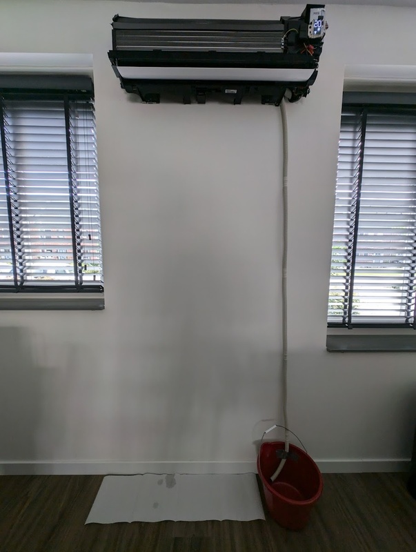

Ik ben sinds 2,5 jaar in bezig van een LG Split Airco 5KW.
Daarnaast hebben we 3,5 jaar een LG 3,5 KW waar we nooit problemen mee hebben gehad. (Ter vergelijking)
Vorig jaar was er een lek in het druksysteem waarop de monteur deze opnieuw aangesloten heeft en deze weer werkte. We hebben dus een winter en zomer zonder problemen kunnen verwarmen en koelen.
Nu hebben we sinds deze zomer het probleem dat de airco water lekt. (zie foto)
Afbeeldingslocatie: https://tweakers.net/i/dx3ZaGzTzFit956lF5Va1Pj7_Zk=/800x/filters:strip_icc():strip_exif()/f/image/FVWVfwK6t0SI7yC9iXpOXd13.jpg?f=fotoalbum_large
In de eerste instantie zou je denken dat dit met de condensafvoer te maken heeft, maar deze is uitvoerig getest en ook vervangen om dit uit te sluiten. (zie foto)
Afbeeldingslocatie: https://tweakers.net/i/GacNl8d2efJr-GkNbFt6kNdW5cU=/x800/filters:strip_icc():strip_exif()/f/image/ihX3BZGoNKBMYxeIvQ9Ma2zt.jpg?f=fotoalbum_large
Tevens hebben we condensafvoer tijdelijk verplaatst naar de linkerkant van de unit. Helaas blijft deze nog lekken.
Druk is gecontroleerd, binnenunit hangt waterpas en hangt recht aan de muur.
De condensbak heb ik er af gehad en ook gezien dat deze geen barsten of beschadigingen heeft. Na het terugplaatsen heeft hij een uurtje of 3 goed gedraaid, waarna de problemen zich weer voordeden.
Ik zie en hoor dat er water in de roller komt, en de roller zit ACHTER de condensbak, dus dat is een plek waar ik niet bij kan komen. Maar ik begrijp zelf ook niet waarom er daar condens naar beneden valt, ipv in de condensbak.
Is iemand bekend met dit probleem? De monteur weet het niet en ik ben zelf ook door mijn opties heen.
Ik hoop uiteraard dat iemand op Tweakers hier misschien meer verstand van heeft.

Christoxz schreef op maandag 22 juli 2024 @ 08:51:
Is de monteur ook de installateur?
Yes klopt.

Weet ik zeker inderdaad. Heb tijdens de werking steeds gekeken in de condensbak toen de kappen er af waren. Ik zie dat hier water in zit, en dat dit rustig naar buiten loopt.
Er was nog meer dan genoeg ruimte voor water om de condensbak te vullen.
Het gebeurd ook wanneer ik zoals op de foto de condensleiding in een rechte lijn naar beneden leg.
@Only Ik heb inderdaad live gekeken met een zaklamp wat de airco doet met het water, ben er van overtuigd dat dit goed wordt afgevoerd. Alleen gebeurd er iets aan de achterkant waar het water vandaan komt. De roller zit ook achter de condensbak namelijk, en daar valt het water op.

  • JWHtje
  • Laatst online: 18-10 19:24
jack zomer schreef op maandag 22 juli 2024 @ 09:01:
de airco lekt altijd links?
de afvoerbak loopt nu af naar rechts? (zoals op de foto)
kan je een plaatje plastic boven de afvoerbak aan de linker kant krijgen?
zodat de kan uitsluiten dat het door de draaiende fan komt?
Hij lekt vanaf het middelpunt tot aan de linkerkant inderdaad.
Kan wel een plaatje maken, maar het valt achter de condensbak.

  • JWHtje
Lurker schreef op woensdag 7 mei 2025 @ 22:30:
Heb je hierover toevallig een update? Is dit in orde gekomen zo ja, hoe?
Ik heb bij een klant ongeveer hetzelfde probleem, ik krijg het daar helaas niet goed :(
Uiteindelijk is de binnenunit vervangen onder garantie. Toen de monteur bezig was met het vervangen kreeg hij toevallig een telefoontje van een klant die exact hetzelfde probleem had met hetzelfde model.
Met het nieuwe model heb ik het nu 1x gehad. Maar dit kwam doordat ik het filter had schoongemaakt maar het niet 100% heb laten drogen. Dus er zat toen teveel vocht in het systeem.
Mocht het met deze straks weer gaan gebeuren, dan ga ik naar de tilt van de binnenunit kijken. Blijkbaar is het een bekend fenomeen van LG als de binnenunit iets naar voren hangt, dat er dan water in de rollers kan komen.
