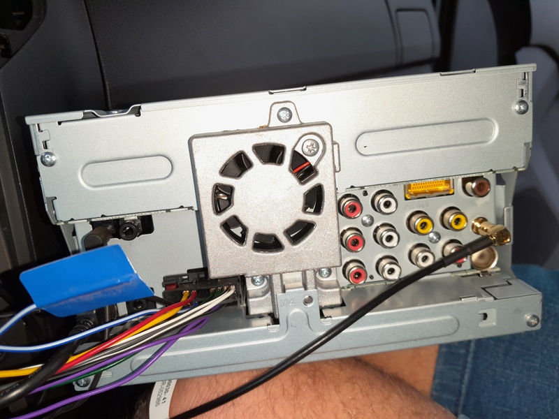

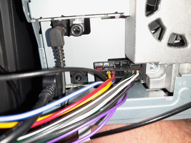

  • Johan.sp
  • Registratie: Juli 2024
  • Laatst online: 31-07-2024
Afbeeldingslocatie: https://tweakers.net/i/8tjdH2kphBYElwHuZQlWs1kLnNQ=/800x/filters:strip_icc():strip_exif()/f/image/Nmn3m74Cvad0AEhY2ffLQrXU.jpg?f=fotoalbum_large
Afbeeldingslocatie: https://tweakers.net/i/_VtuNu-M3tJn27pz1-oUuC_99xw=/800x/filters:strip_icc():strip_exif()/f/image/Xa6s4V8Y2Ju2lAElBxORo5JB.jpg?f=fotoalbum_large
  • Bierkameel
Bierkameel
I use Debian btw
Waar is je gele tulp stekker van je camera in de laatste foto?

Er ff uitgehaald voor de foto .
Zodat ik de radio er verder uit kon nemen .
Stekker zat in de linker ingang op de foto bekeken

  • roches
  • Laatst online: 21-10 21:41
Kan het zijn dat je een kabel met alleen de kleur violet hebt, die zou op 13 moeten zitten.
Tel van links naar rechts (Boven 1 t/m 8) en (Onder 9 t/m 16).
Gele videokabel van de camera moet echt op de bruine ingang (Rechtsboven) en het reverse-signal op pin 13.
