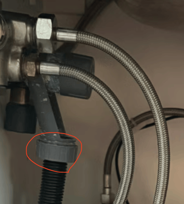

Afbeeldingslocatie: https://tweakers.net/i/MdhC6lopYmDWhJojFvig7d9aM6g=/fit-in/4000x4000/filters:no_upscale():strip_exif()/f/image/mrr7JGJFiiLHVRLBZJR5CvSX.png?f=user_large
Heb een vraag in lijn met de vraag van deze post. De koppeling van mijn Quooker vanaf de inlaatcombinatie naar sifon lekt. Zie foto. Dit is een losse ring met daarin een flexibele slang. Ik denk dat ik geholpen ben met een slang waarbij de ring vast zit aan de slang en dus lekvrij is.
Zou dit bijvoorbeeld werken/passen/ https://www.warmteservice...UFVHjJ9k0hQT5-w8ObhpUc5I5
Of een andere goede oplossing te bedenken zonder al te veel monteerwerk?
  • GoEV6
  • Laatst online: 11:17
Volgens mij heb ik het opgelost. Verstopping zat in het instapte aansluitbuisje. Schoongemaakt en nu hopen dat het lekken over is.

Als het niet over is zou je nog kunnen proberen dikke siliconenkit tussen de wartel (ring) en de ribbelbuis te smeren. Uiteraard wel even de stekker eruit voor 24u.
Met een kleine gieter of theepot (min. 500ml) kun je water in het gat gieten boven de ring om te kijken of de afvoer in orde is.
