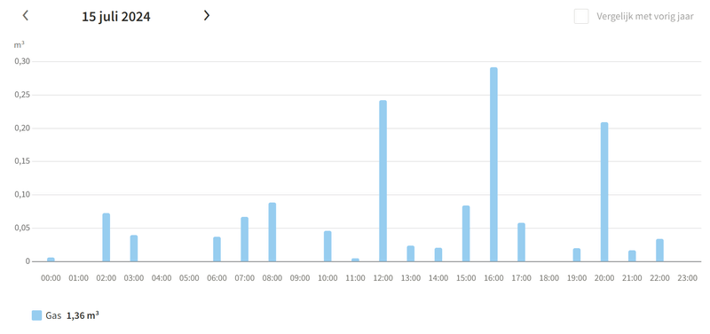

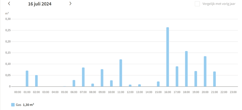

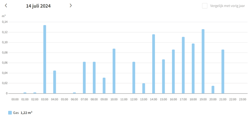

Afbeeldingslocatie: https://tweakers.net/i/vGF9bx9ayFjIgXWLoGE1laK79jw=/800x/filters:strip_exif()/f/image/9IRcC70lcesR2wXi14cpt9GP.png?f=fotoalbum_large
Afbeeldingslocatie: https://tweakers.net/i/HHL13U9iSnJ1_xXN45QDWbCWijo=/800x/filters:strip_exif()/f/image/JWMv2bOiIjE1t2lKxLiUDSOa.png?f=fotoalbum_large
Afbeeldingslocatie: https://tweakers.net/i/fT4urJigYxY7uZkEnnwP764kw_A=/800x/filters:strip_exif()/f/image/QVVcoRGkxwDi8rZX77G3bI17.png?f=fotoalbum_large
Afbeeldingslocatie: https://tweakers.net/i/S1athoI1QjV9NLI401nsrZ6AHEc=/800x/filters:strip_exif()/f/image/kRyKTGUvE73H7wx9Y24tmojC.png?f=fotoalbum_large
  • jnr24
  • Laatst online: 09-06 13:56
Om een idee geven over die comfortfunctie (warmwatervoorraad) Ik heb gegevens van een "XXL warmwater" CV speciaal voor dubbele regendouches e.d. ongeveer 12-14 jaar oud, met een voorraadboiler van een liter of 30 schat ik. Het is een hele grote bult die aan de ketel zit, verder 25kW ketel van klein-normaal formaat voor klein of goed geisoleerd huis..
Er is geen instelling om deze comfort stand uit te zetten en ik schat dat deze 2 keer 0,06-0,08m³ per dag gebruikt. Dit is natuurlijk afhankelijk van gebruik. Als er 4-5 per dag ook met warm water o.a. handen wordt gewassen dan is dit eigenlijk geen verlies, gewoon een buffertje.
Verder heb je ook nog het effect dat na X uur/dagen geen warm tapwater dit systeem wel helemaal uit gaat.
Samengevat: per week schat ik comfortstand maximaal iets van 1-2m³ gas en dat is eigenlijk alleen als je bijvoorbeeld al het wam water alleen met douchen binnen 1 uur doet waardoor het systeem 23 uur lang de temperatuur hoog blijft houden.
Opmerking: Een gewoonte om lekker handen te wassen met warm water en elke maaltijd nog wat bordjes voor te spoelen kan het verbruik ook flink laten toenemen. Zeker met wat langere leidingen e.d.
Edit: ik zie je grafieken, die om 3:00 is verdacht, wordt daar toch nog even lekker (heel lang) handen gewassen of staat daar gewoon iets te lekken. Ik vind die van 0,3 om 16u ook wel stevig, maar dat kan een combi zijn van 'het lek' en douchen.
Is er geen vergeten wasbak of bad dat stiekem flink staat te druppelen? Of iets bij de CV zelf dat gewoon dat condenspijpje uitloopt?
Er lijkt toch ook een soort van gebruikspatroon in te zitten. Alsof het bijvoorbeeld warm water in de WC stortbak is ofzo ;) op 15 juli om 12, 16 en 20 echt heel flink verbruik, dat is misschien lang douchen maar wat gebeurt er allemaal die uren daar tussen, comfort stand zou niet elk uur moeten bijstoken, eerder elke 3-4 uur.
[ Voor 22% gewijzigd door jnr24 op 22-07-2024 11:57 ]

Gebruik om babyflessen te wassen en sommigen die wassen met warm water (handen/gezicht): 0,1-0,2 m3/dag
Kinderen douchen: 0,3-0,5 m3/dag
Ouders douchen: 0,2-0,4 m3/dag
