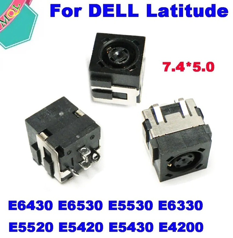

Als je zoekt op Dell laptop DC jack/cable van de juiste types kom je wat verder denk ik?
Google: DC Jack Cable Dell E6530 E5520
Ik heb hier ook een uitgebreide collectie van dat type Dell laptop/adapters. :)
