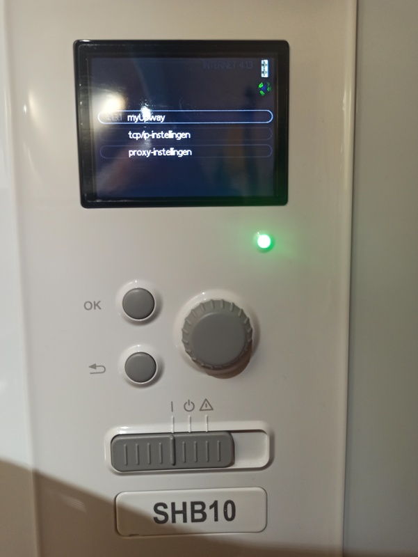

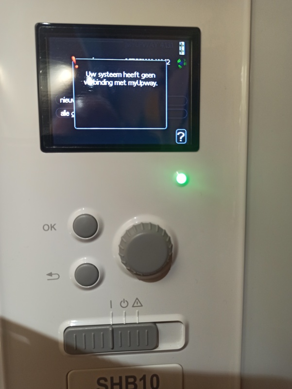

Hallo,
Ik ben nieuw op het forum.
Nibe warmtepomp werd deze week geïnstalleerd met Shb10 binnen unit. Ik probeer deze aan het internet te koppelen maar wanneer ik op'myupway' Klik, krijg ik de melding dat er geen verbinding is met myupway.
Iemand enig idee? Alvast bedankt.

Nuevocasa schreef op dinsdag 19 november 2024 @ 17:28:
Hier hetzelfde. Nog verder mee gekomen?
Afbeeldingslocatie: https://tweakers.net/i/9f_YucOoFm8c-cc53FVzdwxPPpM=/x800/filters:strip_icc():strip_exif()/f/image/IhhhvXqL1T3EAOLlSKArPTXA.jpg?f=fotoalbum_large
Afbeeldingslocatie: https://tweakers.net/i/FotfPsCUPrXYZ0pg8ScXaJ3nx5Q=/x800/filters:strip_icc():strip_exif()/f/image/OVUwONLQyvjlurw3Sbs72hgq.jpg?f=fotoalbum_large
Ik ben nog eens door de menu's gegaan en het werd mij ineens duidelijk dat er over myupway wordt gesproken. Myupway werd recent vervangen door myuplink. Ik zal dus eerst moeten uitvissen hoe ik de software van de binnenunit kan updaten.

  • Steatofre
  • Registratie: Oktober 2024
  • Laatst online: 11-05-2025
Bedankt voor de link. Update gelukt!
De software voor smo40/shb op een stick gezet, in de module gestoken en update geïnstalleerd. Wanneer je dan naar plus functies gaat, staat er myuplink in plaats van myupway. Je kan dan een verbindings nummer creëren en dat samen met het serienummer ingeven in de myuplink app.
