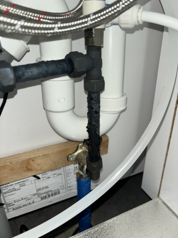

Circa 2 jaar geleden is een Quooker kraan geïnstalleerd. Voor de watertoevoer is o.a. een koperen leiding en koppelstukken gebruikt. Nu valt mij op dat er een grijs/zwarte aanslag op de koperen leiding en koppelstukken zit en begint te bladeren.
Als ik de aanslag met een nagel wegkras komt daaronder weer een koperkleur tevoorschijn.
Door de boiler van de quooker is het warm in het keukenkastje waar zich ook de leidingen bevinden. Ik zie verder geen lekkages.
Is dit normaal of is er actie vereist? Alvast hartelijk dank voor jullie reacties.

Ziet er uit alsof iemand er een kwastje zwarte verf op heeft gesmeerd maar vergeten is om het even op te schuren en te ontvetten. Koperen leiding wordt nog wel eens geschilderd om groene aanslag tegen te gaan.

Volgens mij ligt dat anders
Schimmel?

Heb je Schoonmaakspullen in dat kastje staan?

Ronald.42 schreef op vrijdag 19 juli 2024 @ 20:11:
Dan nog oxideert koper dacht ik niet zwart?

franssie schreef op vrijdag 19 juli 2024 @ 20:12:
Nee dan meestal groen.
Met zwavelhoudende gassen wordt het zwart.
Mischien een speciaal soort schimmel in het kastje dat gas maakt.
Schimmels zoals penicillium doen dat.
Of lucht uit het riool...
Koper gaat nogal wat kleuren langs. Zoals @Ronald.42 aangeeft kan het bij zwavel zwart kleuren. Dus bijv een lek ergens welke open ligt richting het riool.

@Nick117 is het brokkelig en waren de buizen eerder wel gewoon kaal koper? Dit ziet er namelijk meer uit als afbladerende verf dan iets van aanslag of corrosie:
Afbeeldingslocatie: https://tweakers.net/i/PZi6ErhyUu608CT_WZompHkKiWk=/full-fit-in/4000x4000/filters:no_upscale():fill(white):strip_exif()/f/image/315Rt1lrbaaaIOKP0ggmE8yN.png?f=user_large
Vooral dat grote stuk wat links uitsteekt lijkt een beetje plastic-achtig zoals dat afbladerende verf er nogal eens uit wil zien. :)

Ronald.42 schreef op vrijdag 19 juli 2024 @ 20:16:
Ik zie dat het kastje aan de onderkant open is. Wellicht komt er iets uit de kruipruimte omhoog trekken wat dit veroorzaakt?

Een fles ammonia open staan in de kast?
Onder invloed van ammonia verkleurd het behoorlijk snel naar zwart.
Alleen het delamineren zoals het lijkt herken ik niet van koper.

Die bovenste knelmoer op het T-stuk lijkt me daar ook niet thuis te horen.
Het T stuk is van messing en daar horen messing moeren op, bij het toepassen van 2 verschillende metalen heb je kans op galvanische corrosie?

Ik zou het denk ik even schoonmaken met een schuursponsje en dan even in de gaten houden wat er gebeurd met verloop van tijd.
Het lijkt inderdaad alsof er een laklaag afbladderd. Beetje vreemd wel.

TerminalNL schreef op vrijdag 19 juli 2024 @ 20:24:
Dit dus, in stallen met veel amoniakuitstoot uit de mest is een moederbord van een pc met <1 jaar naar de kl...
De koperen banen op de printplaat zien er dan zo uit!

Dank voor jullie reacties! De aannemer die de leidingen heeft aangesloten heeft destijds het materiaal bij onze lokale bouwmarkt gehaald. Ik kan morgen eens vragen of er nog een laklaag of iets anders om het koper heeft gezeten.
Daarnaast zal ik de leidingen eens goed schoonmaken en dan in de gaten houden.
Er staat verder niets in de kastje van schoonmaakmiddelen of andere chemische componenten.
Het achterwandje van het kastje (kookeiland) is eruit gelaten door de keukenmonteur, omdat de quookerkraan bij het uittrekken van het flexibele gedeelte nogal eens de neiging kan hebben om erachter te blijven hangen. Ik kan ook nog eens controleren of de afvoer voldoende is afgesloten.

Nick117 schreef op vrijdag 19 juli 2024 @ 20:37:
Na even verder zoeken is er nog een optie, is het riool goed dicht? Dus geen open verbindingen of een overstortsifon die leeg getrokken word?
Zwavel en waterstofsulfide kunnen dit ook veroorzaken, en dat zijn beiden gassen die in rioolgas zit.
