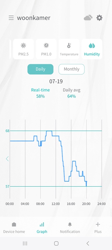

  • Ronald.42
  • Registratie: Maart 2021
De airco staat hier ook aan, we houden het op 23 in huis dan is het verschil met buiten niet te gek daar was het tussen de 28 en 29 graden.
De grafiek
Afbeeldingslocatie: https://tweakers.net/i/jgCWyuqhiNr6PS4RiIaok6lwgwc=/x800/filters:strip_icc():strip_exif()/f/image/UFM2CvD7lRJSIjcWaLXAQUtC.jpg?f=fotoalbum_large
En de oogst, de emmer was vanmorgen leeg.
Afbeeldingslocatie: https://tweakers.net/i/X-So5HhyYl6PcjPhAaiVhDliPIU=/x800/filters:strip_icc():strip_exif()/f/image/Rzk4CRLnF1yY7cXfihAQFUfL.jpg?f=fotoalbum_large

  • mijansen1987
  • Registratie: December 2015
  • Laatst online: 19-10 06:43
Glashelder schreef op woensdag 31 juli 2024 @ 13:54:
@mijansen1987 beantwoord je bewust de vraag niet of er wel echt een probleem is ... ?
Sorry vraag gemist;
Ja het is een probleem als de luchtvochtigheid zo hoog wordt, heb geen zin in schimmels oid op de muren.
  • mijansen1987
Ik denk dat ik het helder heb;
Ik heb via een Kwh meter gekeken naar wanneer de airco koelt, als hij niet koelt is het verbruik 29 watt en ander 800+.
Op de momenten dat hij koelt daalt de luchtvochtigheid iets, zodra hij stationair draait koelt hij niet actief; de buitenventilator valt ook stop en dan stijgt de luchtvochtigheid. De theorie leert dat koude lucht een hogere RL bevat. Omdat de ruimtes erg goed geïsoleerd zijn is de ruimte ook erg snel op temperatuur en wordt er dus niet lang gekoeld, waardoor dat condenseren ook bijna niet kan plaatsvinden
  • scoobs
  • Registratie: December 2019
  • Laatst online: 05:56
Dus, de droog/ontvochtigingsfunctie... wat doet die met de luchtvochtigheid?
Overigens is het nu vrij letterlijk water naar de zee dragen, zeker als je balansventilatie hebt zonder enthalpiewisselaar.
  • mijansen1987
de droog/ontvochtigingsfunctie zorgt er tig niet voor dat de luchtvochtigheid daalt, hij houdt hem dan wel redelijk op hetzelfde niveau,
Watje met balansventilatie hebt zonder enthalpiewisselaar bedoeld begrijp ik niet helemaal
