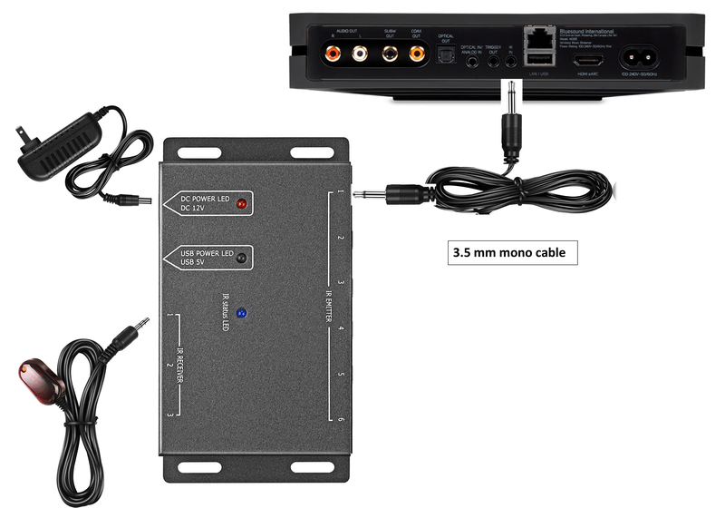

Mijn gedachtengang is nu als volgt:
1. Aanschaffen van een IR repeater (zoiets)
Afbeeldingslocatie: https://tweakers.net/i/VUiD23glb91k7ax3N_SciSo7dB0=/800x/filters:strip_exif()/f/image/M09raXcqcNh5jdd2A0rRZh9H.png?f=fotoalbum_large
2. Extra mini-jack naar mini-jack kabeltje
3. Als volgt aansluiten:
  • Broadlink + bovenstaande IR repeater in de kast onder de versterker (daar is prima plek en wifi bereik)
  • IR repeater met bovenstaand extra mini-jack kabeltje aansluiten op de IR in van de CXA
  • IR receiver (van de repeater :+) tegenover de Broadlink zetten, zodat het signaal in de CXA komt
Afbeeldingslocatie: https://tweakers.net/i/nFYrFapnUxW-x1yt-fl8L4Fd5FU=/800x/filters:strip_exif()/f/image/1ZfGNr40gbqp8SpWTs3FOxqj.png?f=fotoalbum_large
Is dit, gegeven mijn situatie, de beste oplossing? Zijn er nog andere suggesties?

Uit m’n hoofd is die RM2 een erg klein apparaat toch? Even advocaat van de duivel; waarom zou die niet op de plek kunnen staan waar je nu de IR repeater wilt plaatsen?
Dan sluit je een IR ontvanger (zoals die ook in de afbeelding aan je IR repeater hangt) aan op de versterker en zet je de RM2 ernaast.

Dat had ik inderdaad ook bedacht (en getest), maar de IR IN is niet voorzien van voeding dus een losse IR ontvanger met mini-jack stekker werkt helaas niet.

Voor de follow up en afronding:
Ik heb inmiddels een Marmitek Invisible Control 6 XTRA gekocht en dat werkt precies zoals gehoopt. Het is een beetje lomp dat de Broadlink het signaal nu doorgeeft aan de Marmitek en die het vervolgens aan de CXA, maar soit. Het werkt perfect zonder vertraging of storing.
Ik moest er wel nog een extra verloopkabeltje bij kopen, want ik had over het hoofd gezien dat de IR blaster uitgangen van de Marmitek 2,5mm ipv 3,5mm waren :')
Blij mee! :)
