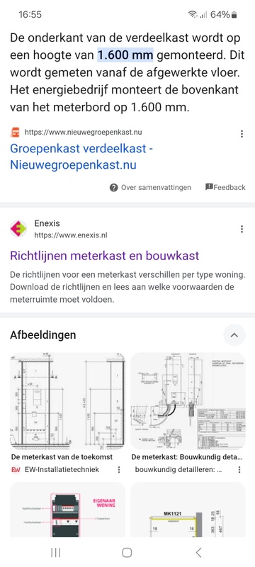

Vraag aan Liander wel hoeveel ruimte ze nodig hebben onder je nieuwe groepenkast.
  • Ronald.42
  • Registratie: Maart 2021
devriesjande schreef op donderdag 18 juli 2024 @ 16:50:
Volgens mij is daar wel een tekening van te vinden.
Welke hoogte het meterbord moet hangen.
Google is uw vriend..
Afbeeldingslocatie: https://tweakers.net/i/nc5Wk4RF0AUDx9ie3ZDjT19NUeQ=/x800/filters:strip_icc():strip_exif()/f/image/pa2sbPlGV01gWccS7KxpQvwU.jpg?f=fotoalbum_large
