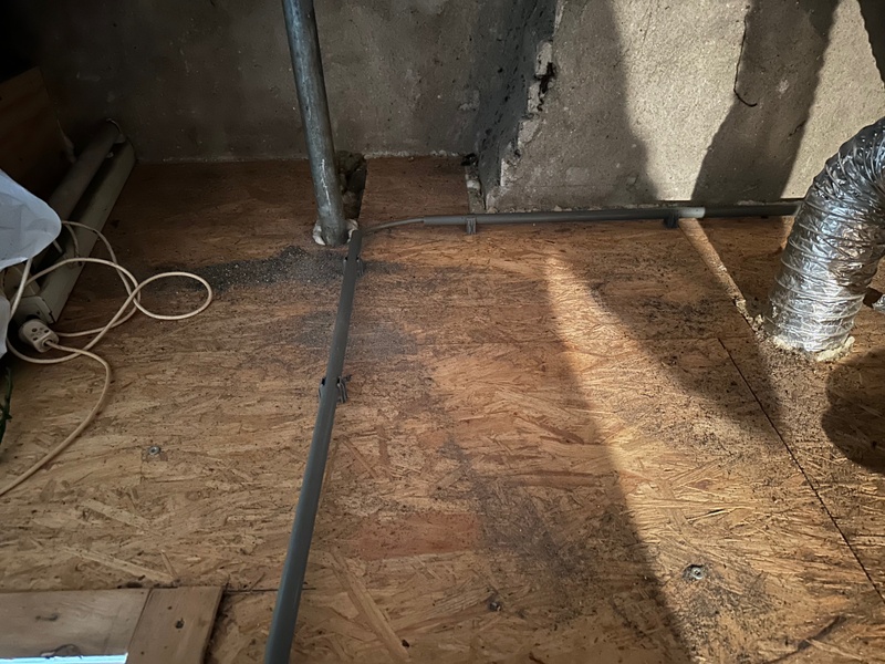

Vloer boven badkamer met leiding naar omvormer:
Afbeeldingslocatie: https://tweakers.net/i/4EBhfFjk1A2nuol1yRBgKSuMpfo=/800x/filters:strip_icc():strip_exif()/f/image/IIaifoZsIfuHplGdEJ5GBgX1.jpg?f=fotoalbum_large

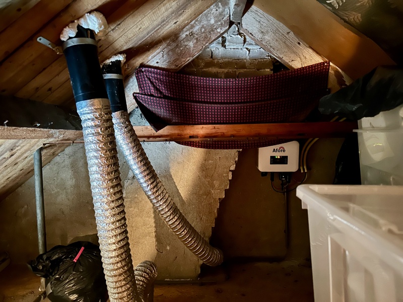

De twee afvoerbuizen naar het dak. De achterste is vanaf de keuken:
Afbeeldingslocatie: https://tweakers.net/i/-JAFCjhKlxqC86wHRUINQHuQ7nk=/800x/filters:strip_icc():strip_exif()/f/image/HhAdaS4VpzgwNpkq5JcVwEWP.jpg?f=fotoalbum_large

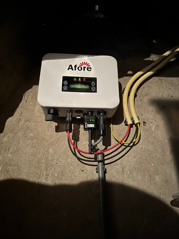

Omvormer voor de vijf panelen:
Afbeeldingslocatie: https://tweakers.net/i/Hc8QDgPFdzghAX2gO20Seta4lWE=/x800/filters:strip_icc():strip_exif()/f/image/9phha25gVtmK0WoQDgvw1zQE.jpg?f=fotoalbum_large

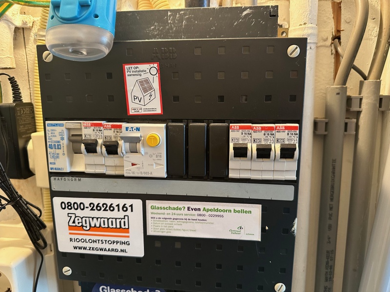

Meterkast:
Afbeeldingslocatie: https://tweakers.net/i/faXJHbWbgenEOqdRSieK5iUU_Os=/800x/filters:strip_icc():strip_exif()/f/image/35812KgS0ObDnftJQQMH68Jc.jpg?f=fotoalbum_large

Combineren van afzuigkap en centrale ventilatie unit zou ik niet adviseren, uit een afzuigkap komt meestal nog een behoorlijke hoeveelheid vet en viezigheid.
Pak een buisventilator en zet deze in de 100mm buis die nu uit de badkamer komt. Voeding hiervan pak je uit de centraaldoos in de badkamer, beste kies je een model met nalooptimer.

In theorie zou je de voedingskabel naar de omvormer kunnen aftakken om daar voeding voor je verlichting en ventilatie voor te maken. Maar... Waar is de werkschakelaar van de omvormer? Dit moet namelijk wel spanningsvrij gemaakt kunnen worden, dus compleet worden afgeschakeld van de elektrische installatie.
Wanneer er een werkschakelaar geplaatst wordt vóór de omvormer zou je onder de werkschakelaar de aftakking kunnen maken voor verlichting en ventilatie. Het makkelijkst voor je ventilatie is een ventilatorbox. Aangezien er al een flexibele buis aaanwezig is met voldoende lengte zou ik er voor kiezen om die daar tussen te monteren. Eventueel kun je bij verhuizen dat ding ook weer meenemen, aangezien die dan van jou is. Mocht je het via de verhuurder kunnen regelen dan is dat beter, dan heb je er zelf ook geen werk van/aan. Een prima ventilatorbox voor deze situatie is een Itho Daalderop CVE-S ECO, met ingebouwde vochtsensor en optionele RF afstandsbediening (die ik wel zou nemen, scheelt je aanleg van een schakelaar). Voor €275 kun je dat in ieder geval op orde hebben.
