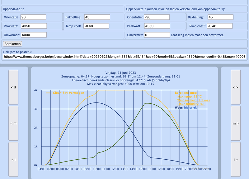

Ps, gebruik eens pvcalc om de aftopping te berekenen. Denk dat 4k aan kleine kant is, maargoed, dan top je wel veel af.

Dan kom ik hierop uit:
Ik weet niet precies hoe je dit moet aflezen. Volgens mij valt het mee met het aftoppen toch?

  • DaWizza
Tussen 1000 uur en 1500 uit top je af (zie gele lijn)
Je kunt het dan nog vergelijken met een 5k om te zien hoeveel dat verschilt.
Als je de groene en blauwe lijn bij elkaar optelt zie je steeds dat je rond de 4k uitkomt, ik zou het zo houden.

DaWizza schreef op woensdag 17 juli 2024 @ 21:32:
Ohja precies. Ik zie maar een verschil van 140 kWh per jaar. Klopt dat wel? Hoe dan ook het gaat me vooral om de ochtend en avonduren.

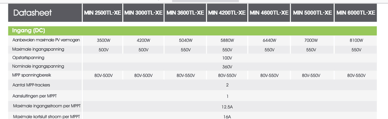

Ik zit dan alleen nog met de max aanbevolen pv vermogen. Ik heb in principe 8700 Wp.
Ingangsstroom en kortsluitstroom per mpp is wel goed?
Afbeeldingslocatie: https://tweakers.net/i/d9aonFG6YqAsKJdGmj6Fi1b8Wrg=/800x/filters:strip_exif()/f/image/ZF1HZtW42R02V24n2Ddskhhe.png?f=fotoalbum_large

Op zich is maximaal vermogen niet erg omdat ze na elkaar zitten, je mist winkel in zomer hoop kWh, in winter wek je überhaupt geen 4k op

99ruud99 schreef op woensdag 17 juli 2024 @ 22:03:
Ahh ok top.
Toch zie ik maar een verschil van 140 kWh met een 5k omvormer in pvcalc. Weet niet of dat klopt.
  • 99ruud99
  • Laatst online: 14:09
Op zich zal die redelijk juist zijn, MAAR hij houdt geen rekening met schaduw. (Dit zal het verschil eerder nog minder maken).
