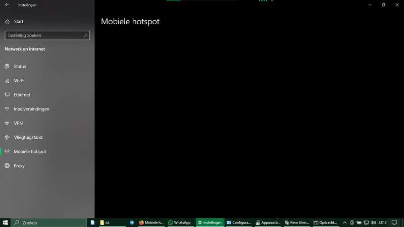

Hallo,
sinds C cleaner niet meer goed is gebruik ik revo uninstaller om mijn laptop op te schonen, helaas heeft die blijkbaar te veel weg gehaald, want mijn mobiele hotspot werkt opeens niet meer. ik kan het niet aanklikken in het scherm dat ik krijg als ik op het 4kantje rechtsonder klik, en via instellingen lukt ook niet.
windows 10 versie 22H2 laptop dell vostro 3000 serie
ooit kon je dan terug gaan naar een herstelpunt, maar dat lukt ook niet. ik heb gegoogeld kwam dit tegen: https://answers.microsoft...29-4de7-bbb4-11ac2421fb93 maar Microsoft Hosted Network Virtual Adapter zie ik nietAfbeeldingslocatie: https://tweakers.net/i/5GxYFJzTtdubAB2cCXWnh4yVik8=/800x/filters:strip_exif()/f/image/99gdgIPfHo7Q6yhnrMd4ICwO.png?f=fotoalbum_large

Tja, dat is het risico met het gebruik van zulke optimize/clean tooltjes.
Maar als het niet meer is te fixen doe ik in zulke situaties altijd een repair install:
TenForums: How to Do a Repair Install of Windows 10 with an In-place Upgrade
Eventueel eerst ook nog een SFC scan doen.

SFC en opnieuw opstarten en het werkt weer, super bedankt!
