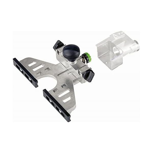

QinX schreef op woensdag 17 juli 2024 @ 15:18:
het gaat om 18mm dik multiplex wat ik inderdaad op de kopse kan wil bewerken. Waar ik bang voor ben is dat ik niet genoeg oppervlakte heb om de bovenfrees goed vlak te houden, vandaar het idee om hiervoor een freestafel met freesaanslag voor te gebruiken.
Je kunt ook geen geleider voor je frees nemen, dat scheelt al een slok op een borrel.
Ik een jetser die hierop lijkt:
Afbeeldingslocatie: https://hwimages.beslist.net/beslist-images/pim/4014549087282/394/F600/43115c05db80dbe0b184dae216cb9438/Freesmachines/Festool-Tope-lateral-SA-OF-2200.jpg
Zeker als je daar nog een plaatje trespa oid opzet zodat hij meer verticale steun levert ben je een heel eind.

Boudewijn schreef op woensdag 17 juli 2024 @ 15:21:
Alleen zijn die vooral bedoeld voor freesbewegingen waarbij je die geleider (met daarop de frees) langs je werkstuk schuift. Maar voor zwaluwstaarten is de freesbeweging haaks op de geleider.
Misschien het werkstuk in een workmate klemmen waarbij de rand waar je in wilt frezen net genoeg boven het werkblad uitsteekt en dan iets van een mal maken (net zo dik als de rand die boven je workmate uitsteekt) die de frees ondersteunt en daar dan nog een opstaand randje op dat de frees ook haaks geleidt?

Orion84 schreef op woensdag 17 juli 2024 @ 15:31:
Nou als je je plaat verticaal opspant en dan over de smalle kant de frees laat lopen, dan ben je er toch?
Dan kan de geleider tegen de zijde die normaal plat ligt afsteunen. Juist door die geleider tegen het normaliter horizontale deel van de plaat te drukken houd je de frees onder controle.
Jouw optie van apart opklemmen is ook een goede. Ik zou dan alleen gewoon een paar forse dougle klossen op de rand van mijn werkbank klemmen. Vervolgens daar de lekker weer aanklemmen met lijmklemmen. Op dit manier heb je een mooie diepte .
