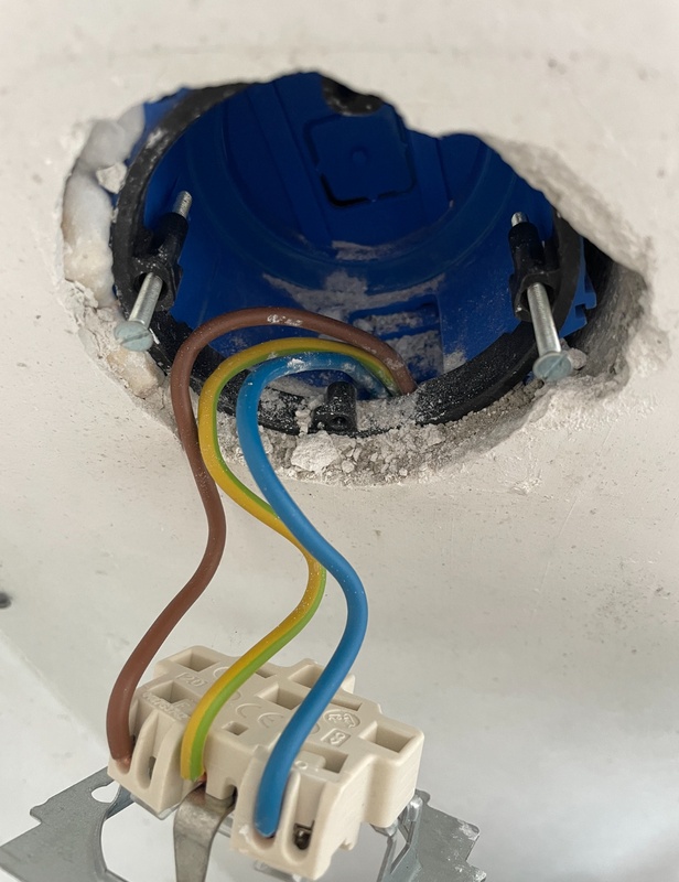

Ik ben benieuwd hoe dik de buis is, hier moet namelijk 3f door…
[ Voor 68% gewijzigd door Tebs op 17-07-2024 15:45 ]

Hmm helaas ziet er niet goed uit 16mm:
Afbeeldingslocatie: https://tweakers.net/i/_y0jVQzJ36u6rRchcNoJUE8hHNI=/x800/filters:strip_icc():strip_exif()/f/image/rEq2T6F9wUaX3iaaT25okM5J.jpg?f=fotoalbum_large
  • Tebs
  • Registratie: Juli 2021
  • Laatst online: 05-09-2024
Helaas blijkt het inderdaad te gaan om een 16mm.
Nu vraag ik mij af of ik niet de buis naar de perilex hiervoor kan gebruiken. Daar een verdeelkastje achter en vandaaruit naar een nieuwe perilex.
