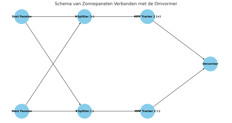

Dus mpp 1: 20 x 425 Ja solar panelen ( zuid)
mpp 2: 2 x 10 435 Ja solar panelen. (Parallel, Oost - west)
Oost en west zullen precies dezelfde panelen zijn.
Dit is mogelijk zo?

oke graag KISS princiepe, snap ik.
je opstelling is goed, 1x20x425Wp + 2x10x435Wp. perfect.
precies, nop ongeveer het zelfde.
een paneel van 440Wp of 430Wp, boeit allemaal niet, en als je aan 450Wp kunt komen, boeit ook niet veel.
en het merk dat boeit ook niet.
maar mix geen dunnefilm/multi/mono panelen door elkaar, dat gaat snel fout.
(simpel gesteld, je wil een vrij gelijke Vmpp/Voc in de 2 parallel stringen hebben, dat werkt het beste, een kleine afwijking is geen ramp.)

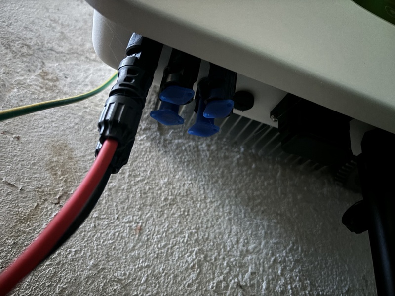

Ik kan het in de datasheet niet echt terugvinden, maar ik zie op de omvormer nog wel 4 ingangen die nog vrij zijn.
Afbeeldingslocatie: https://tweakers.net/i/ZuGPriZENxkQ0MAkb_RxbKjSPsY=/800x/filters:strip_icc():strip_exif()/f/image/eRkYtIeU8Xrfj5OiG8BoOizx.jpg?f=fotoalbum_large
  • migjes
  • Laatst online: 06-10 18:02
Johnn schreef op woensdag 17 juli 2024 @ 14:41:
Sunny design geeft 866v aan, dus dan zit ik nog onder die 1000Voc. helemaal prima.
oke, dat is goed.
Ik bestel alles los, dus veel geld zal hij er niet extra aan verdienen. Dan zal het wel een sukkel zijn :)
we zullen het maar op sukkel houden.
maar ergens gaat er wel iets fout?
waar wie of wat is nu nog de vraag.
als ik het goed heb (moet je checken in de handleiding hoe het precies zit met jouw model.)
dan heb je 3 paar mc4 stekkers daar zitten.
1e paar mpp1
2de paar mpp2
3de paar batterij/accu.
nu is alleen paar 1 met 2 kabels (de + en de -) verbonden?
dat kunnen geen 30 panelen zijn, dat pikt de omvormer niet.
en kunnen ook geen 2 stringen parallel zijn, met 20 + 10 stuks.?
dus ergens gaat er iets fout?
of vertel je iets fouts of onduidelijk. :?
(en ik rule niet uit dat de fout misschien bij jouw zit? kan ik niet uitsluiten.)
  • Johnn
  • Registratie: September 2023
  • Laatst online: 01-09 22:24
migjes schreef op woensdag 17 juli 2024 @ 16:54:
oke, dat is goed.
1e paar mpp1
2de paar mpp2
Die 10 panelen liggen er al, maar moeten nog aangesloten worden op de andere mpp, dus ja die zijn nog niet in gebruik.
Dus als ik het goed begrijp moet er een splitter komen bij de 2e mpp.
Het is nog niet zo makkelijk om iemand te vinden die snapt wat de bedoeling is. Ik heb er nu al 2 die zeggen dat het niet mogelijk is haha
  • migjes
Johnn schreef op woensdag 17 juli 2024 @ 18:16:
dat had je even moeten zeggen, had verwarring voorkomen. ;)
scoor gewoon een splitter.
(ik raad er 1 aan met kabel, niet de gene die ik je gaf, zoek met google op mc4 splitter je vind ze wel.)
en stuur de foto door daar moet hij op.
ze hoeven niet na te denken, maar doen. >:)

In principe kan ik die splitters al gebruiken op het dak toch? Dat er dan maar 2 kabels naar de omvormer toe hoeven. Of begrijp ik dat verkeerd?
Dit maakt chat gpt ervan: :)
Afbeeldingslocatie: https://tweakers.net/i/YW8PmP1aXFli6cqbIdgWwYOBg_s=/800x/filters:strip_exif()/f/image/cT0cHtIvy2uo7usMNemTl4Vs.png?f=fotoalbum_large
  • migjes
Johnn schreef op donderdag 18 juli 2024 @ 12:06:
jep dat kan, het zijn gewoon normale mc4 stekkers en die kunnen buiten.
(laat ze niet in een plas water hangen, maar dat geld voor iedere mc4 stekker.)
maar kabel goedkoop, en als je ooit nog eens iets anders wil proberen, dan is het wel handig om ze vast binnen te hebben. dus geen boeiende vraag verder.
(zo als vrijwel gewoonlijk, kunstmatige intelligentie is in 99% van de gevallen niet slimmer als een mens.
is dat wel het geval, oei dat is een dommerik. ;) )
