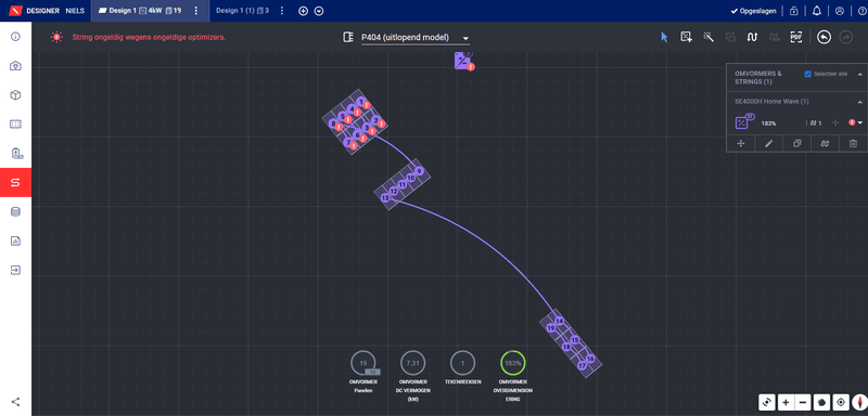

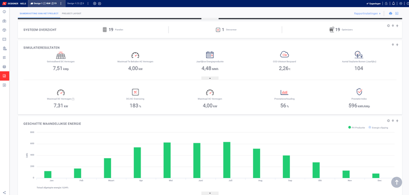

Ik heb geprobeerd om het in solaredge designer te zetten maar kan hier geen 2 verschillende optimizers matchen op de zelfde omvormer. Enkel allemaal dezelfde bij P404 geeft hij een design fout en bij alles S500B zou het wel kunnen maar dat heb ik natuurlijk niet. En om alle huidige optimizers te vervangen is wel een grote (extra) kostenpost.
screenshot P404
Afbeeldingslocatie: https://tweakers.net/i/Tn6HUeC-iFYtburry2K4erneARU=/800x/filters:strip_exif()/f/image/Sq2jKURJ9Skb1O9aLsFbXx9n.png?f=fotoalbum_large
screenshot S500B
Afbeeldingslocatie: https://tweakers.net/i/MwctkawF6-kQoJHVI35Q0ibfkPI=/800x/filters:strip_exif()/f/image/ksFoDrcUbWBUy45Jakii8B1G.png?f=fotoalbum_large

Designer staat het niet toe om 2 soorten optimizers te mixen in 1 string, maar P404 en S500B zijn compatibel onderling. Als een design goedgekeurd is met S500B dan kan het dus ook met een mix van P404 en S500B. Met P404 kan je het niet intekenen ivm paneelcompatibiliteit.
Wat betreft het stringontwerp en waarom het met 1 string wel mag: De maximale stroom door de string wordt beperkt door het maximale AC-vermogen van de omvormer. Deze beperkt namelijk het maximale vermogen in de string tot zijn maximale AC-vermogen.
Beetje rekenwerk voor de achtergrond: Vermogen = Stroom x Spanning. De SE4000H heeft een maximale ingangsstroom van 11,5A (4000W/380VDC). De maximale stringstroom (en dus vermogen) wat de P404 en S500B toestaan is 15A, wat bij 380VDC op 5700W (380Vx15A) komt. Echter zal je de 15A nooit halen omdat de omvormer maximaal 11,5A toestaat.
Met een batterij kan er ook nog eens maximaal 5000W aan DC vermogen de batterij invloeien, dus daarom dat je in die situatie wel tot 5700W per string beperkt bent.
De installateur kan je echter gewoon naar dat document en naar de Designer verwijzen als die twijfelt.
