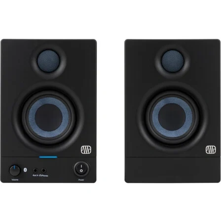

Je wil waarschijnlijk even kijken bij studio monitoren bij Bax, bijvoorbeeld zoiets:
Afbeeldingslocatie: https://tweakers.net/i/b1M7wKCuhWOuJPp7iKr1sh4WTT4=/full-fit-in/4920x3264/filters:max_bytes(3145728):no_upscale():fill(white):strip_exif()/f/image/CpBCcTEGTv7ymkmPM7udarKA.webp?f=user_large
https://www.bax-shop.nl/s...e-studiomonitor-tweedelig
Dat is niet het beste van het beste maar als voorbeeld zit daar handig volumeknopje op de voorkant en kan je er twee koptelefoons in pluggen (zonder mic functie)
