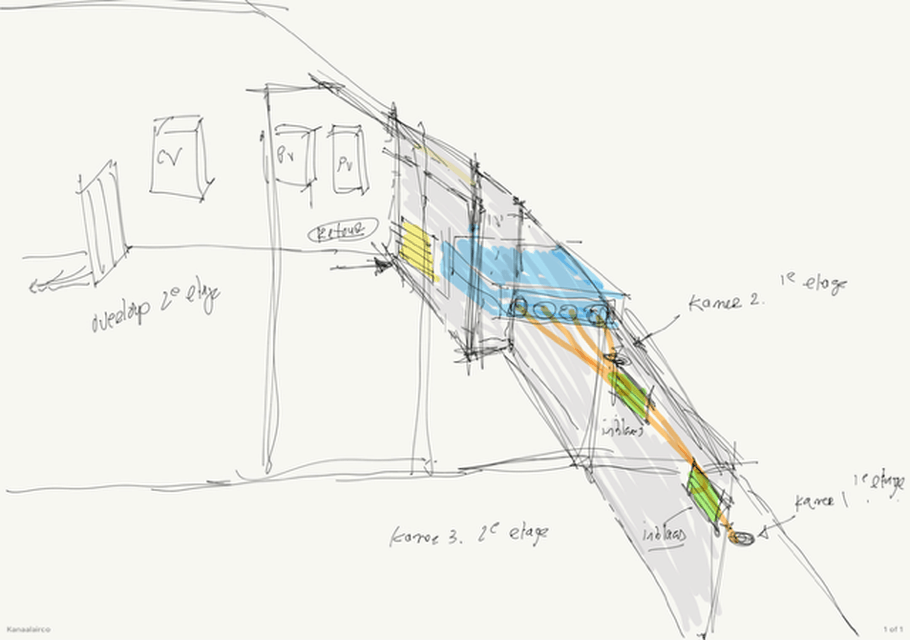

Ik ben van plan een kanaalairco op zolder te plaatsen in het knieschot (vanwege laag dak), naast de CV en PV omvormers.
- De unit moet straks koude (of warmte) geven aan drie kamers, Kamer 1 en 2 (1e etage) en de Kamer 3 (zolder/2e etage). Diameter ventilatiebuizen is 150mm. Plenum ga ik straks 3D laten printen.
Kamer 1 en 2 hebben een kort buizentraject, hier voorzie ik geen problemen. De uitdaging ligt bij het inblazen in de zolderkamer.
Zie tekeningen hieronder:
Afbeeldingslocatie: https://tweakers.net/i/YwiuiUuMetFn0yqB2neI7WUsg0g=/full-fit-in/4000x4000/filters:no_upscale():fill(white):strip_exif()/f/image/xFlk7LsDrdjAi7sY3jN96vvs.png?f=user_large
Afbeeldingslocatie: https://tweakers.net/i/Gr1QM--U4Os_rQbLUPQOP9TaBJg=/800x/filters:strip_exif()/f/image/E4cSEkzP2lUvt4XVsAaGquNA.png?f=fotoalbum_large
Ik zie op dit moment twee opties:
1) (zie tekening 1) ventilatiebuizen door knieschot, uitblazen onder dakkapel. Korter traject, alleen hoogte is ca. 0.85cm, dus niet optimaal. Ik had bedacht om dit op te vangen door via twee kanalen in te blazen.
1) (zie tekening 2) ventilatiebuizen helemaal door knieschot trekken, bocht onder vloer en aan de overzijde uitkomen naast de schoorsteen. Dan omhoog en op ongeveer 1.90m uitblazen.
Daarnaast nog een andere vraag. Hoeveel ruimte moet er worden bewaard tussen muur en aanzuigzijde
Graag jullie mening.
