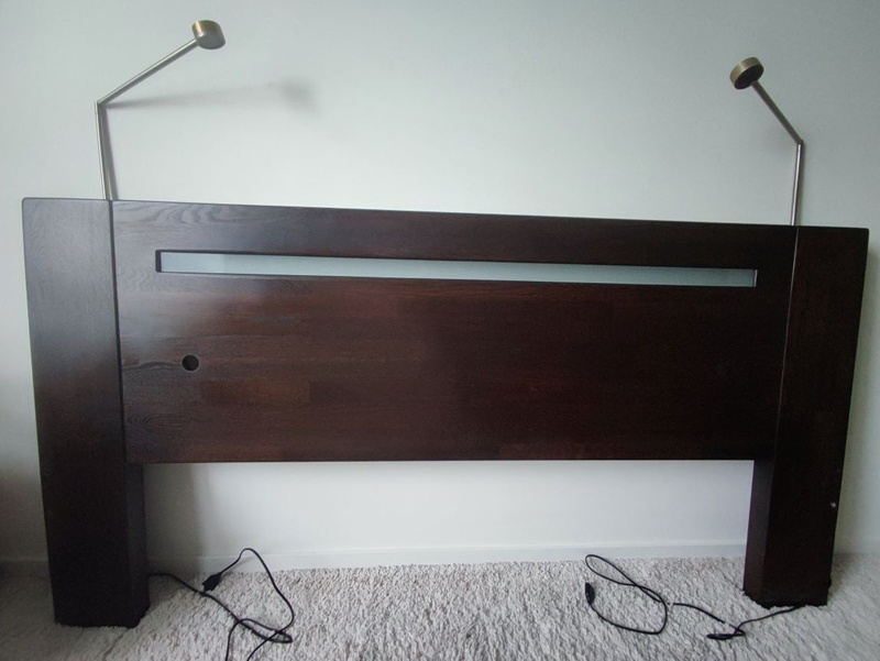

Even voor de duidelijkheid wat foto's:
Afbeeldingslocatie: https://tweakers.net/i/5cBVKi6_hPNndGMOaYtjKbspNd8=/800x/filters:strip_icc():strip_exif()/f/image/9VQZugwMeKUdsdjReasldAJp.jpg?f=fotoalbum_large
Dit is dus het hoofdbord met 2 halogeen touch gedimde nachtlampjes. Deze doen het nog goed, en ondanks dat het halogeen is heb ik voor nu geen behoefte om ze te vervangen.
Je ziet ook een melkglazen stip, waar licht van de oude TL balk doorheen scheen. Daaronder 2 gaten waar momentknoppen zitten welke het TL schakelde. Nog een foto van de achterkant en het schakelmateriaal:
