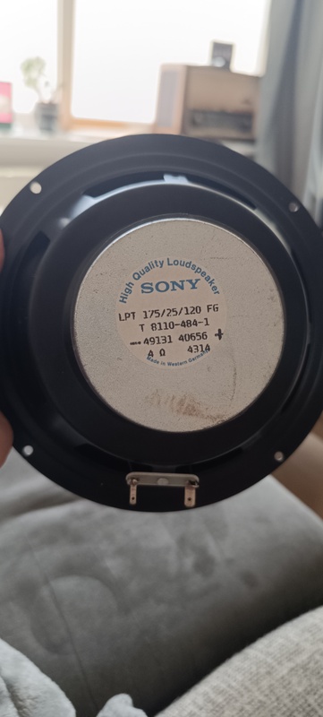

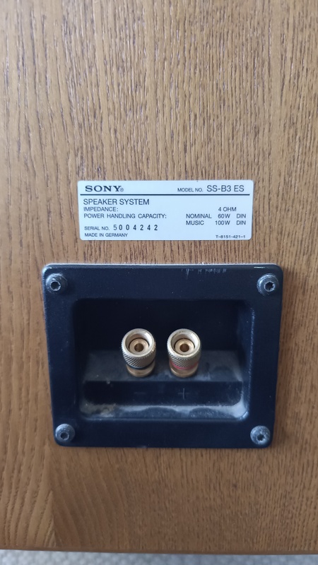

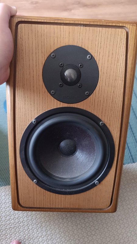

Goedemiddag,
Ik heb van mijn moeder haar sterio instantie mogen erfen. Ze heeft er altijd veel van genoten en ik heb er veel goede herinneringen aan. Nu is het zo dat de linker box het niet meer doet. Ik heb gezocht en ben er achter dat de subwoofer het niet meer doet. Deze zijn nergens meer te vinden. Heeft iemand er toevallig nog een die ik over kan nemen of anders tips om de installatie weer bruikbaar te maken?Afbeeldingslocatie: https://tweakers.net/i/JcU30KzoP43PS1br3ChkalQdSiM=/x800/filters:strip_icc():strip_exif()/f/image/zeULPe5qWTVoGWHiGkORvgWc.jpg?f=fotoalbum_large
Afbeeldingslocatie: https://tweakers.net/i/eNI6bqedAPfsgwFgPtOh6HP6NJ8=/x800/filters:strip_icc():strip_exif()/f/image/Qx1k2OkT4r2DKNud6NT9nVxj.jpg?f=fotoalbum_large
Afbeeldingslocatie: https://tweakers.net/i/GYKxS4aScwPIYGJNVXdQBdlouQ0=/x800/filters:strip_icc():strip_exif()/f/image/bdjWOoPErFRQuVL6hQZe2E5O.jpg?f=fotoalbum_large
Dit zijn specifieke afbeeldingen van de foto. Alvast bedankt!
  • Fraggert
  • Laatst online: 23:01
Fraggert
Whiskey Tango Foxtrot
Weet je zeker dat het de driver is die stuk is?
Je scheidingsfilter kan ook stuk zijn.
Kun je de drivers li+re even wisselen, dan weet je zeker waar je aan toe bent.
