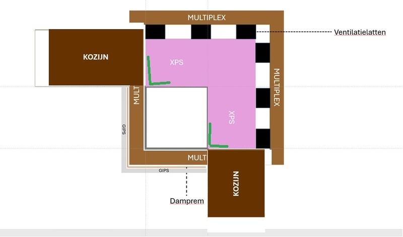

Hallo!
Wij zijn bezig met een uitbouw, doen nagenoeg alles zelf en zijn bijna zover dat de kozijnen erin kunnen. De uitbouw is opgebouwd uit hsb-elementen en geisoleerd met houtvezel. Ik loop er nu echter tegenaan dat we twee stalen kolomen hebben tussen de kozijnen, die geisoleerd en afgewerkt moeten worden. Hiervoor had ik zelf het volgende in gedachten, maar maak me zorgen om eventuele vochtproblemen.
Hoor graag jullie opmerkingen en suggesties!

Als de stalen kolom aan de warme kant blijft, en dat is het geval als je het zo doet, dan kan er niets gebeuren.

Lijkt me best een goed doordachte opbouw zo. Ik zie alleen niet helemaal de functie van de isolatie latten. Dat stuk kan toch volledig spouw zijn?

ik zou eigenlijk altijd een waterkerende damopen folie buiten gebruiken en de multiplex zou ik nooit door laten lopen van binnen naar buiten mocht het ooit buiten vervangen moeten worden is dit drama.

@AtomicShockwave Dit heb ik gebasseerd op de verwerkingsvoorschriften van gevelbekleding, waarbij nagenoeg al het hout op de gevel op ventilatielatten dient te worden geplaatst: https://www.houtinfo.nl/s...EF_%2023%20jan%202024.pdf
@twain4me De waterkerende dampopen folie hebben we liggen, goed idee om die hier ook te gebruiken. Het doorlopen van de multiplex was ik inderdaad al bang voor, heb hier alleen nog geen goed alternatief voor. Heb je misschien een suggestie?

Hierbij een aangepaste tekening.
Afbeeldingslocatie: https://tweakers.net/i/FD4uInYtnGa-_rv4Sf4z0fmR78c=/800x/filters:strip_icc():strip_exif()/f/image/wb5W3U6aX1p3gTJp5CGID6Yj.jpg?f=fotoalbum_large
De multiplex buiten moet kunnen ventileren.
Dus de kozijnen direct tegen de kolom aan maken dmv stalen stoel hoeken.
Deze hoeken zou je in kunnen smeren met liquid rubber om het lucht/water dicht te maken.
Dit fungeert gelijk als dampremmer v.a. de binnenkant.
-Xps of pur aanbrengen tegen de kolom.
-Dampopen folie,
-ventilatie latten (22x44) geïmpregneerd.
Je zorgt dat deze latten 5 tot 10mm voor het kozijn uit steken.
Dan water vast multiplex.
De multiplex laat je 5mm over het kozijnen vallen zo voorkom je inkijk tussen kozijn en kolom.
Binnen kun je aftimmeren met wat je wil, dit zou ook een gipsplaat kunnen zijn die je tegen de kolom aan lijmt.

Moet zo'n stalen kolom niet brandwerend worden afgewerkt?

Bij een woonhuis niet.
Appartementen wel.

-Paul- schreef op donderdag 18 juli 2024 @ 09:22:
Alleen als het een hoofdraagconstructie is die een brandwerende eis aan zich heeft hangen.
Sjembecks schreef op donderdag 18 juli 2024 @ 10:22:
Appartementen wel.
Zo zwart-wit is dat niet! Als dit een gevelkolommetje op de hoek van bijvoorbeeld een appartement is, valt dat niet onder de hoofdraagconstructie en hoeft hij ook niet brandwerend bekleed te worden.

Sjembecks schreef op donderdag 18 juli 2024 @ 09:16:
-Dampopen folie,
Succes!
Bedankt voor de verduidelijking, daar kan ik mee aan de slag!
