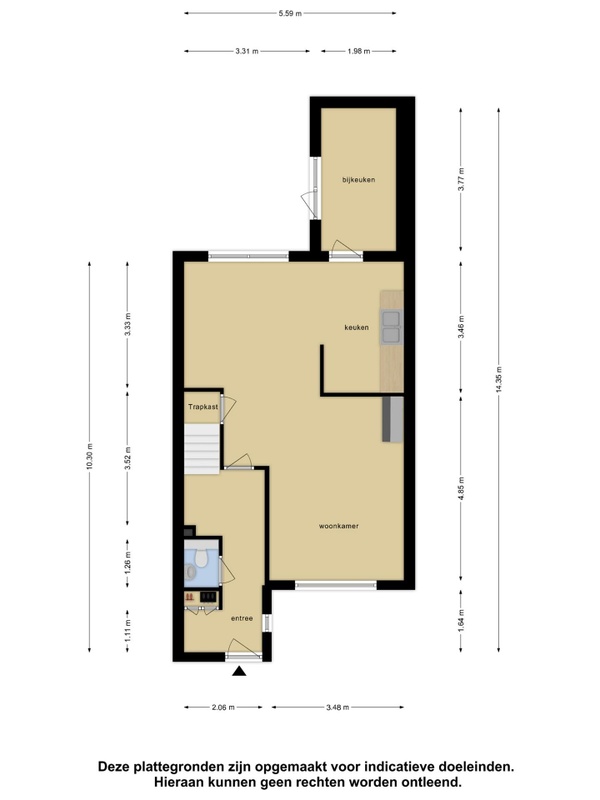

Hola ervaren verbouwers.
Ik ben voornemens volgend jaar mijn huis grootschalig te verbouwen/verbeteren.
Het is een rijtjeshuis/tussenwoning uit 1985.
De volgende onderdelen wil ik laten doen aan het huis:
  • Dakisolatie van binnenuit
  • Zonnepanelen
  • Zonneboiler
  • Hybride warmtepomp
  • Airco in alle ruimtes
  • Nieuwe kunststof kozijnen, ramen en voor/achterdeur
  • Openslaande of schuifdeuren achter waar nu achterraam zit
  • Serre waar openslaande/schuifdeuren komen(komt tussen de bijkeukens van mijn woning en die van de buren de zitten)
  • Vloerverwarming beneden
  • Doucheruimte op zolder wegbreken en daar wasmachine/droger + losse douchecabine
  • En-suite badkamer en wc zijn nu losse ruimte, daar 1 grote ruimte van maken
  • Overkapping met schuurgedeelte achter in de tuin
Financiering gebeurd vanuit de overwaarde.
Mijn vragen zijn:
Is het beter om voor elk onderdeel een aparte aannemer te benaderen en offertes voor aan te vragen, of 1 aannemer die alles onder zijn hoede neemt en ik dus zeg maar 3 aannemers aanschrijf om te kijken wie het beste/goedkoopste is om alles te doen.
Ook vraag ik wat advies in de volgorde van verbouwen.
Volgens mij zou het beste als volgt zijn:
Kozijnen/Deuren/Serre
Zonnepanelen/Boiler/Warmtepomp/Airco
En-suite badkamer/Doucheruimte op zolder
Dakisolatie aan binnenkant
Vloerverwarming benedenverdieping
Ook als laatste vraagje:
Wel of geen vloerverwarming(aparte zone) in de serre?
Extra info:
Er komen zonnepanelen op het dak(pal zuid), op de bijkeuken en op het dak van de nieuwe overkapping/schuur. Totaal zouden het ongeveer 14/15 panelen worden á 455wp per stuk.
Ik zit er eventueel aan te denken om ook aan de noordkant een dakkapel te laten maken, maar dat is nog niet zeker.
Hier ook de plattegrond van de woning. Op de plattegrond is de WC naar de en-suite badkamer al opengebroken, maar dat is nu nog niet het geval.
Afbeeldingslocatie: https://tweakers.net/i/ia3A9I7UTQc-0OgbuPRlxH876Jw=/x800/filters:strip_icc():strip_exif()/f/image/jPh5JETSRzfkUaGLaTqyDqLJ.jpg?f=fotoalbum_large
Afbeeldingslocatie: https://tweakers.net/i/bKuJes6PTVV4lNHScPZbIeiRlEs=/x800/filters:strip_icc():strip_exif()/f/image/rBXsD0YY9xAA3s9D1GxI2mGm.jpg?f=fotoalbum_large
Afbeeldingslocatie: https://tweakers.net/i/ZBJZPyxIfyIuUSYzqJ5ouM-ZDRU=/x800/filters:strip_icc():strip_exif()/f/image/AfcOIjjyHAAgcABwSW6shwxa.jpg?f=fotoalbum_large
