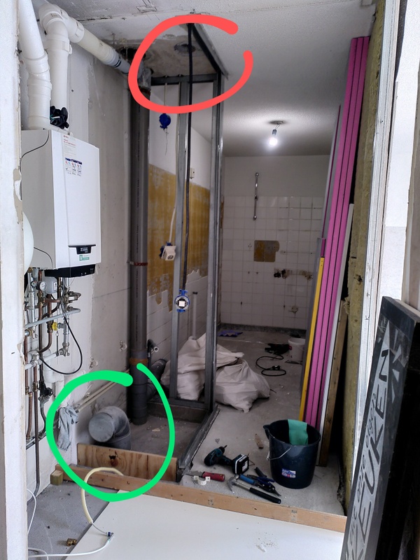

Hoi Tweakers,
Mijn woning van 54m² is op de eerste verdieping in een appartementenblok uit 1984. Niet het oudst, maar zeker niet het nieuwst met een VvE die niet veel heil ziet in verduurzamen.
Op het dak zit een gezamelijk afzuigsysteem waar nog drie bovenburen op aangesloten zijn. Er is een, vooralsnog afgedopte, ventilatiebuis die vanuit de gevel op de begane grond m'n huis in komt. Het is duidelijk al heel wat jaar niet gebruikt en ga eerst inspecteren of er niks mis mee (asbest, rattennest etc.) is voor ik het in gebruik neem.
De aanvraag om een ventilatierooster erbij te maken in mijn deel van de gevel wordt pas over 1,5 jaar behandeld bij de volgende vergadering en ben nu nog aan het verbouwen.
Om tot mijn uiteindelijke vraag te komen, kan ik een balansventilatiesysteem met WTW aansluiten op de gezamelijke afzuiging van m'n appartement?
Afbeeldingslocatie: https://tweakers.net/i/TEEXHkPEkLUhx0-XOc7fQhsWdzY=/x800/filters:strip_icc():strip_exif()/f/image/d5iBfZFp2q1sIR7ElAqREexS.jpg?f=fotoalbum_large

Die buizen lijken me erg krap voor balansventilatie. Je noemt het gezamenlijke afzuiging, zit er aan die buis al iets wat zuigt? Want dan raakt je wtw wel in de war straks.
  • RachC
  • Registratie: Maart 2024
  • Laatst online: 16:53
De benedenbuis is 160mm ∅ en bovenin past een buis van 115mm ∅.
Er is al afzuiging vanaf het dak ja, dat maakt het inderdaad lastig.
