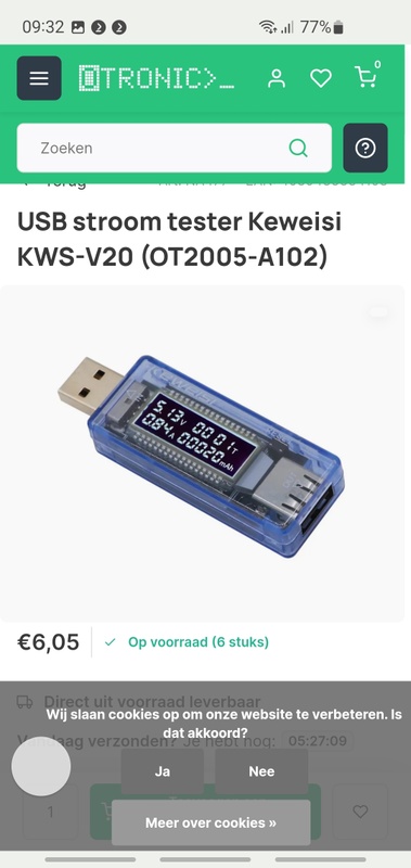

Wss is de nieuwe accu van Powercell gewoon 'gaar' of niet van de gepretendeerde capaciteit. Er zijn apps die de laadstroom en laadspanning kunnen monitoren en daaruit de capaciteit kunnen schatten. Die zou je eens kunnen proberen en kijken of je in de buurt komt van de geadverteerde capaciteit. "AccuBattery" van Digibites kan dat volgens mij (je moet wel even door de bak aan reclame heen kijken).
Je hebt ook USB dongles die je tussen lader en telefoon kunt opnemen en die de laadstroom, spanning en capaciteit kunnen meten, maar ik neem aan dat je die niet hebt? Ik heb zo'n ding jaren geleden een keer op AliExpress gekocht; handig ding voor een paar euro.

@CaptainKansloos Afbeeldingslocatie: https://tweakers.net/i/2-ZFaoaoMCVzoUlstwBRknTXYXY=/x800/filters:strip_icc():strip_exif()/f/image/ipfe5VPpUaChSKfmWoSSY6QA.jpg?f=fotoalbum_large
Moet ik dan dit hebben? Het zou idd kunnen dat de accu gaar is, maar als hij net nieuw is is dat toch een beetje gek?

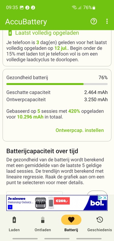

Afbeeldingslocatie: https://tweakers.net/i/49bMDGK-ZPoEtHwej-WVS1xQuf8=/x800/filters:strip_icc():strip_exif()/f/image/PveSPhWqJHEAVngkItH58aHk.jpg?f=fotoalbum_large
Dit is wat AccuBattery zegt, hij geeft een hoger percentage aan dan een tijdje terug met deze accu. Maar het is niet heel veel meer als de oude accu. Maar ik heb het idee dat ik er niet mee vooruit ben gegaan qua accuduur, misschien zelfs achteruit gegaan. De telefoon is wel een stukje sneller geworden, dat wel.

Meestal moet je al nadenken over vervanging van de batterij onder de 80% als deze nieuwe accu al 76% is dan lijkt me dat die defect is ( of een heel slechte product).

Ja, zo'n soort dongle heb ik, ze lijken allemaal een beetje op elkaar. Is geen exacte meettool, maar voor een redelijke benadering prima.
Vwbt AccuBattery; is dit de stand direct na volledig opladen? De 10e zou een 3100mAh accu moeten hebben; deze wordt wss verkocht als 3250mAh. Maar als ie na een 'helemaal leeg - helemaal vol' sessie 2464 mAh geladen heeft, dan weet je al hoe laat het is.
Ik zou nog 1 laatste poging doen; helemaal leeg laten lopen tot de telefoon uitvalt, daarna aan een lader hangen, opstarten (anders meet AccuBattery niks) en helemaal opladen. Dan nog eens kijken.
