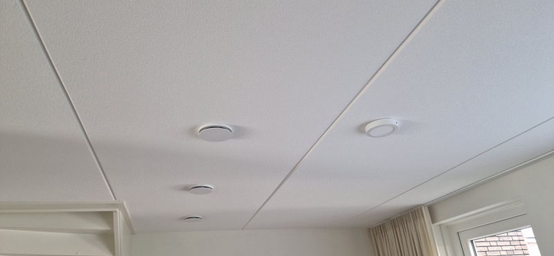

Ik wil graag voor mijn nieuwe home cinema atmos systeem 4 speakers in het plafond verwerken. Ik wil dit echter wel graag zo mooi als mogelijk weg werken, een plafond eiland leek me de meest praktische oplossing aangezien je dan ook betere verlichtingsmogelijkheden hebt in de kamer en je de kabels ook kan wegwerken.
Een andere voordeel is dat het plafond eiland bijv. e.v.t. verkoop van het huis ook bruikbaar blijft, e.v.t. na verwijdering van speakers en vervanging van panelen.
Maar hierbij zit ik wel met een uitdaging dat er WTW ventilatie punten in mijn plafond zitten. Ik denk dat de beste optie is om ze op hun plaats te houden en alleen te verlagen. Waarschijnlijk komen 2 ervan dan op het plafond eiland terecht, wat natuurlijk geen schoonheidsprijs verdient. Maar nu is het plafond ook niet per se mooi. Het doel draait uiteindelijk om de speakers en verlichting.
Mijn vraag is heeft deze verlaging van de WTW punten een invloed op de werking ervan. D.w.z. dat deze opnieuw opgemeten en ingeregeld moet worden door een WTW expert?
Ik zie ook geen andere mogelijkheden dan verlagen, stel ik verlaag naast de WTW punten dan beïnvloed dat natuurlijk ook de luchtstroom want dat blaast hij tegen het verlaagde gedeelte aan.
Situatie foto's:
Afbeeldingslocatie: https://tweakers.net/i/boqAZQtWIBcDhwMmcHt3fhL7Fqw=/800x/filters:strip_icc():strip_exif()/f/image/1OGFhTZ6po7s8gWZZfEkkfai.jpg?f=fotoalbum_large
Afbeeldingslocatie: https://tweakers.net/i/aj4MRjIVZ48X4ejOIjjLYHvYfh0=/800x/filters:strip_icc():strip_exif()/f/image/JJztn8jeKkEDVGNSSp0rbuhw.jpg?f=fotoalbum_large
Het gaat me nu in eerst instantie vooral om de haalbaarheid, als er hier e.v.t. nog andere problemen bij komen dan ben ik hier uiteraard benieuwd naar.

Hoeveel wil je het verlagen? 10 cm?
Dat zal nu ook weer niet een wereld van verschil maken voor de wtw, om die buizen 10 cm te verlengen. (Een bocht doet veel meer)

99ruud99 schreef op maandag 15 juli 2024 @ 00:57:
Ik denk dat het maximaal iets van 20 centermeter zal zijn, afhankelijk van de hoogte van de speakers die erin gaan. Ik verwachte zelf ook niet het een groot issue zou zijn, maar bij de oplevering van de bouw waren ze behoorlijke stellig dat de afstelling en richting van de gaten nauw luisterde.

Zolang de verlenging echt geen lucht lekt tussen het plafond en de plaat lijkt die twintig centimeter op het geheel ook weinig uit te maken.

Als je het in één kamer laat verlagen, dan hoef je het niet opnieuw in te meten als je akkoord gaat met een vermindering van "5 punten x 10cm verlenging / (gem. lengte WTW-systeem kanalen) = 50 / 2500 =" 2% van je systeem.
Ik zou heel je plafond verlagen, daardoor blijft de luchtflow in de kamer gelijk.
