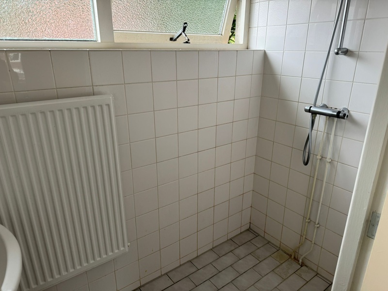

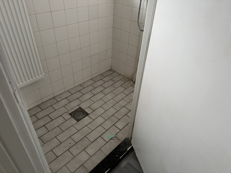

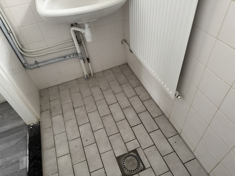

  • Dennisweb
  • Laatst online: 01:51
Afbeeldingslocatie: https://tweakers.net/i/_VqluYNKjQyAXD5P5tKiBhPKH2k=/800x/filters:strip_icc():strip_exif()/f/image/LWP1XoC85OqBbo2u2oKc3zUV.jpg?f=fotoalbum_large
Afbeeldingslocatie: https://tweakers.net/i/WMhg03qjD3yen5BNpMlFAsVEIcs=/800x/filters:strip_icc():strip_exif()/f/image/cp98q2LSQctgIcEeWFGh0HAy.jpg?f=fotoalbum_large
Afbeeldingslocatie: https://tweakers.net/i/mnl_Q_vNgKunSyvbqmySWd5EEDs=/800x/filters:strip_icc():strip_exif()/f/image/95HjqBIK6S4nxnJJqpNbkS16.jpg?f=fotoalbum_large
Afbeeldingslocatie: https://tweakers.net/i/wxDBLaIr_u66H7BJzMk2DNUTRIs=/800x/filters:strip_icc():strip_exif()/f/image/0zQ2bDjbQ58wsYLKQSXxy5OR.jpg?f=fotoalbum_large
Even voor de volledigheid, hierbij de foto’s.

Als je met een simpele oplossing minder rot aan je deur wilt, kun je er ook een grote stikker overheen plakken. Een klik stikker met een leuke afbeelding, of een stuk transparante plakfolie voor het kaften van boeken zou prima zijn als je het wit wilt houden.
Op de plek van de deur word voornamelijk de onderste 30 cm nat. Ook is de deur aan de onderkant niet beschermd tegen vocht. Stikker aan de onderkant van de deur door laten lopen en omvouwen aan de douche kant. De lak die in de douche zelf zit is in principe voldoende om het vocht te weren.
Mochten hier krassen of putjes inzitten, zou ik wel aanraden om hem nog een keer te lakken.
Aflakken van een deur is normaal werk voor de huurder.

Die dorpel is te laag voor deze constructie. Gezien hoe diep het putje ligt en de hoogte van de dorpel ten opzichte van de tegels hebben ze er al een keer nieuwe tegels opgelegd over de oude heen...
Hoe dan ook, zit er een doorvoer in de deur voor aanvoer van lucht? Ik zou dat regelen en toestemming om het vaste raam te vervangen door een geïsoleerde plaat met een badkamerventilator met vochtsensor. Kost je even wat werk en pakweg max. 200E en dan is het in ieder geval goed opgelost.

Dat was mijn vermoeden ook, gezien de onderkant van kozijn was weggerot en de betonvloer ook al vochtig was.
Ik ga in ieder geval de woningbouw bellen en vragen of er een bouwkundige of opzichter kan komen, zodat ze zelf kunnen oordelen en mee kunnen denken. Het is een pracht huis en ik heb veel dingen zelf op kunnen poetsen met flink wat verven, maar dit soort dingen kan en mag ik niet zelf oplossen. :)
Update: maandag komt er iemand langs. :)
