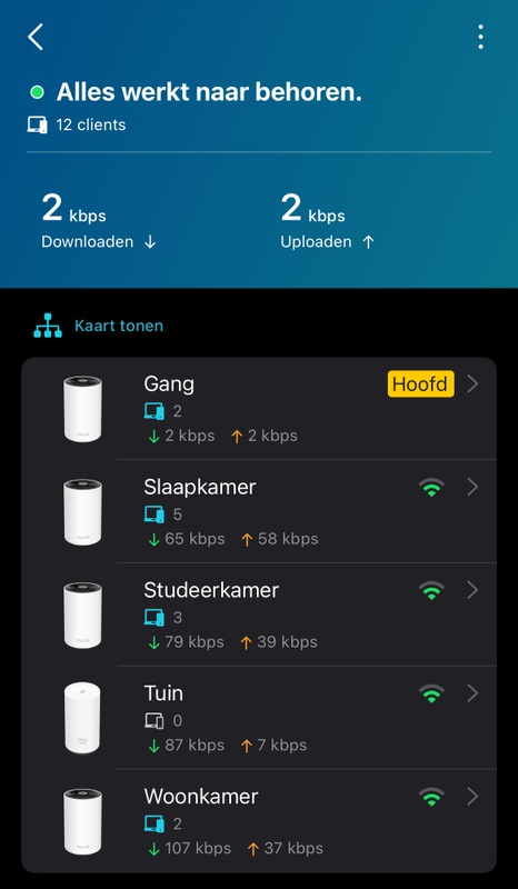

Dit zegt de Deco App over de opstelling:
Afbeeldingslocatie: https://tweakers.net/i/muJl_Y7xb4p1DKttsnANmwc-3Es=/x800/filters:strip_icc():strip_exif()/f/image/SUu5AEQbmWwoQdgnnATGTTgJ.jpg?f=fotoalbum_large
Wat ik hier gek aan vind, is dat ze allemaal als signaalsterkte "Gemiddeld" hebben.
De "Gang" variant zit in de meterkast variant welk aan de kabel aangesloten aan de router zit.

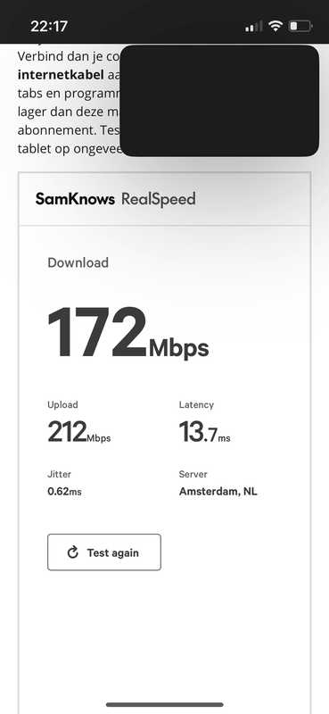

De SpeedTest voer ik uit op de devices waar ik ook issues mee heb. Dus ene is 5Ghz en ander 6Ghz. De Speedtest geeft altijd een goede snelheid, rond 100+ op dat moment, maar de browser/app die open staat is dat bij lange na niet. Wel direct als ik de Wifi uitzet en over 4G ga, alleen die haalt vaak geen 100+ mb/s in de woning. Dus die Deco heeft ergens iets wat het veroorzaakt lijkt me.
Dan is bandbeedte niet je probleem. Wat je beschrijft klinkt meer als een DNS-probleem. Staat toevallig ergens (in je gateway firewall bijv) een feature als IP flood detection aan? Het is bedoeld om je te beschermen tegen DOS-attacks, maar wil nogal eens de vele DNS requests van een moderne (zeer uitgebreid gescripte) webpagina als aanval zien en dan throttlen. Als je zoiets vindt, zet het uit en kijk wat dat uitmaakt.

Dat 1.1.1.1 DNS de traagheid verhielp is mooi, maar een andere DNS server zou een troubleshootstap moeten zijn. Zet het terug op automatisch DNS verkrijgen en troubleshoot waar het mis gaat met lokaal DNS.
Sowieso, welke DNS server hebben we het over, de Deco of de Experiabox? Je Deco's stonden aan begin topic in routermode, je hebt meerdere keren gezegd in AP-mode te proberen maar nog niet gemeld wat dat doet.

Dat de DNS geen oplossing is, is duidelijk, maar wel een zeer fijne workaround voor nu. En ook voor andere mede-gatherers blijkbaar.
DNS is op de experia box aangepast.
Ik heb nog geen switches binnen zoals gezegd zodat ik de bekabelde achter een switch kan krijgen. Zoals aangegeven wel los geprobeerd, in Wifi modus en dan kreeg ik dus schommelen dat de Deco ene keer via Ethernet verbonden was en andere keer via wifi.
Ik heb de Deco in WiFi-router modus en AP modus volgt zodra ik de switches binnen heb.

Switch wordt dit weekend geleverd. Dan is de AP modus te testen, maar net als @Zandthage behoud ik graag de opties die de WiFi-router wel heeft (meer control), dus AP modus zou voor mij ook niet direct de oplossing zijn.

Kwestie van de switch achter de hoofd deco zetten :) dan kan die in router mode blijven

Precies @laurens0619, die had ik ook gezien en vandaar dat ik die switch heb besteld ;-) Maar AP-modus is niet helemaal de wens ivm functionaliteit die je dan mist.

Dan zet je hem toch in router mode?
  • Masimo
  • Laatst online: 20-10 23:03
Er wordt hier toch e.e.a. verkeerd begrepen door je, @repsaj .
Je zet één van de TP-links in Routermode. Dat is die die aan je modem hangt of rechtstreeks aan je aansluiting. De andere nodes sluit je via een switch aan op de eerste. Die moeten allemaal in AP-mode staan.
In een thuisnetwerk heb je maar één router nodig. De uitgebreidere functionaliteit in router-mode van de eerste node is voor het hele netwerk beschikbaar. De nodes in AP-mode zorgen voor uitgebreide dekking in je hele huis en dienen in principe alleen als doorgeefluik voor de verbonden clients.
Als je de boel bedraad graat aansluiten (wat, als het kan, altijd de voorkeur heeft boven mesh) en instellen zoals aangeven, heb je in principe te veel geld uitgegeven door de XE75 Pro aan te schaffen. Een opstelling met router en AP's had je veel goedkoper kunnen realiseren.

Je stelt router of AP modus niet per deco in, maar voor het gehele systeem. Dus ofwel je deco systeem staat in router modus, of in AP modus.
In het geval van router modus functioneert de deco die je als hoofd-deco gemarkeerd hebt als router. Dat is degene die aan je modem of ONT moet hangen. In dat geval moeten alle andere deco's achter die deco worden aangesloten (de bovenste twee plaatjes) van @laurens0619.
In AP modus hoeven niet alle deco's achter de hoofd deco gehangen te worden, al is het wel nodig dat de hoofd deco bedraad met je router is verbonden. Maar dat mag via een switch waarbij andere deco's op andere poorten van dezelfde switch zijn aangesloten. En zoals gezegd, gebruik een switch en laat het signaal niet via de router van je provider lopen, die blokkeren nogal eens een deel van het verkeer dat nodig is voor de deco's om elkaar goed bedraad te zien.
Dat.
Hele 'mesh' van dit soort systemen is gebouwd op OpenVSwitch, het gedraagt zich dus als één virtuele layer 2 switch dat over de verschillende fysieke units uitgespreid is. Er is dus maar één interface om dingen in te stellen, zoals AP vs router mode (in dat laatste geval doet het ook L3 en NAT)
Dat is trouwens waar IEEE1905.1 voor is, de interne communicatie hiervan regelen.

"Moeten", maar onder de motorkap werken ze wel degelijk met DNS, IEEE1905.1 en NAT op L3, althans, als ze in router mode staan. Meestal hoef je daar evenmin bij stil te staan als exact hoe een auto kan bewegen - maar net zo goed als een lekke koppakking, een kortsluiting in je elektra of gedoe na tanken verkeerde brandstof kan het nodig zijn om bij Deco's onderr de motorkap te kijken om te achterhalen waarom iets niet werkt en vervolgens oplossingen te vinden.
Case in point: DNS. TS beschreef iets dat klonk als DNS-probleem en inderdaad, met andere DNS instellingen ging het beter, maar kwamen er andere problemen bij. Die gaan niet magisch weg omdat het Deco is...

@repsaj probeer eens voor je thuisnetwerk je Mac vast te zetten op je apparaat (minder privacy maar dat is op een thuisnetwerk niet zo belangrijk). Bij Android bijvoorbeeld duurt het soms lang voordat ie overspringt op een ander AP.
Zit in je wifi instellingen onder je netwerk, dus geldt alleen voor je huis netwerk

Bedraad aangesloten. Het werkt! Middels de Wifi-router opzet en DNS aanpassing via Deco alleen naar 1.1.1.1.
Behalve 1 deco in huis die niet via een kabel is aangesloten; kwam erachter dat ik eentje achter een extra switch had aangesloten en het daardoor niet werkte.
Heb nu de Hoofd deco aan de router van KPN, daar een switch op en alle netwerk kabels van de andere verdiepingen op die specifieke switch.
Blijkbaar als er een switch tussen hangt weer, werkt het niet. Die eruit gehaald en het werkt. Iemand tips om die “dubbele switch” wel werkbaar te maken? Nu mis ik op een verdieping een ethernet poortje voor wat anders ;-)

Een zyxel/Odido modem/router gaat over zijn nek met een ethernet backhaul (IEEE 1905.1 protocol) van Tp-link. Ook ziggo connectboxen hebben het er soms moeilijk mee. Wellicht dat sommige switches dat ook doen of je kpn router. Zorg dus dat alle backhaul communicatie via tp-link switches gaat en dan werkt het.
Althans bij mij thuis met 3x deco m4 in accespoint mode.
Ik heb wel een keer een ethernet loop gehad doordat 1 deco's draadloos verbond met de hoofd deco en via een switch ook bedraad was aangesloten op het router, nadat ik bekabeling had verwisseld. Even alles stroomloos maken loste dat op.
