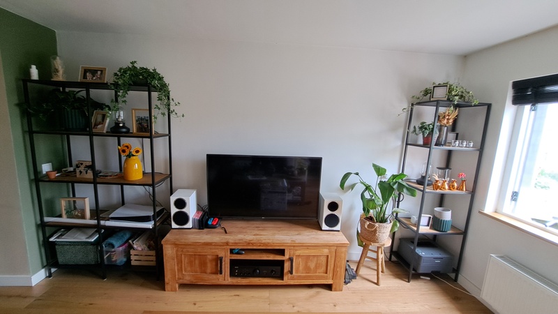

  • JohanPG
  • Laatst online: 11-10 09:54
Afbeeldingslocatie: https://tweakers.net/i/zdxrTrf-pSv3tq_z26PUujnHN-I=/800x/filters:strip_icc():strip_exif()/f/image/Q59ZqNWNEXWtVUrkUnIsegkx.jpg?f=fotoalbum_large
Hier nog de gevraagde foto.

Ik zou de speakers zeker verder uit elkaar zetten. Op de plek van gele vaas en achter die gouden potjes bijvoorbeeld. Je oren zijn je beste adviseur. Probeer iets waar je bijvoorbeeld een orkest hebt en kijk of je de locatie van instrumenten beter (of minder) kan bepalen. Hopelijk krijg je niet teveel vibraties in die stellingen.
Eventueel op standaarden of muurbeugels kan ook nog.
