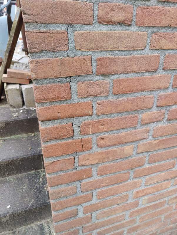

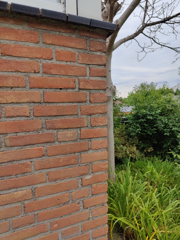

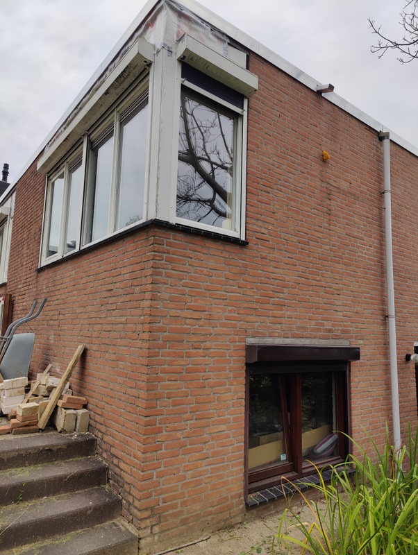

Na terugkomst van de vakantie heb ik nieuwe scheuren in de buitenmuur ontdekt. Het betreft een half vrijstaande split level bungalow uit '78 in de regio zuid Limburg. De scheuren zitten op de hoek onder het kozijn en loopt door de verdiepingsvloer heen.

Er zijn dus 'maar' 2 bakstenen gescheurd, voor de rest alleen maar de voegen welke ook erg slecht zijn. Het lijkt dus wel een duidelijk verticaal patroon te zijn. Reden voor actie of valt het mee?
  • pagani
Dit zijn scheuren door gebrek aan dilatatie. Kunnen in principe geen kwaad. Je kan het "repareren", maar tenzij je een dilatatie toevoegt is de kans op nieuwe scheuren groot.

Ik zou eerst eens wat doen aan dat wat boven het raam zit. Plastic, ducttape en storm gaan niet goed samen :X
En verder even verzekering inschakelen, mogen die een expert langs laten komen.
Maar die zal ongetwijfeld ook iets over je raamwerk te melden hebben :X

Ik heb dus niet echt verstand van dit soort dingen op professioneel niveau dus kan je ook niet echt advies geven waar je op af kunt gaan.
Wel woon ik zelf in een jaren 60 woning en dingen verzakken en bewegen nu eenmaal wat door de tijd heen.
De hele wijk met mijn type huizen heeft bv bepaalde scheuren in vaste patronen, niet alleen in de buitenmuren maar ook binnen. En dit zijn echt wel gewoon super kwalitatieve huizen maar gewoon oud.
Wat mij wel opvalt (hoeft niets te zijn) wat is daar aan de hand op de eerste foto linksonder bij de trap? De voegen lijken ongelofelijk slecht en misschien veel insecten die grond weggraven? Is daar uberhaupt nog wel ondersteuning in die hoek?
De schilder komt over een aantal weken het kozijn renoveren, het hout erboven is ook rot dus het plastic is even iets tijdelijks om het ergste vocht buiten te houden.
Klopt, erg veel last van mieren. Wellicht is het de moeite om de terrastegels weg te halen om te zien of er nog zand onder die hoek ligt.

Het binnenblad is het constructieve deel, het buitenblad niet. Advies: laat het door een gevelherstelbedrijf repareren met spiraalankers en netjes afvoegen. Zal pakweg 1-2 duizend euro kosten.

Gebrek aan dilatatie en je hebt een mooi klezoren-trappetje zo. Als de metselaar er her en der (max om de 6 lagen) een strek in gelegd had in plaats van een drieklezoor, had de trapvorming onderbroken geweest en zonder dilatatie nog enige kans van goed-blijven gehad.
