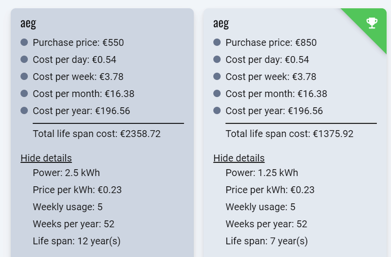

Dat is een helder verhaal, maar niet helemaal waar mijn vraag over ging.
Ik vergelijk nu een Bosch condens droger met een WP droger op de specificaties en ik zie dat kwa verbuik de condens droger 2x zoveel stroom verbruikt.
WP : https://media3.bosch-home...heet/nl-NL/WQG24570NL.pdf
Condens : https://media3.bosch-home...heet/nl-NL/WTN83205NL.pdf
WP droger kost 850,-
Condens droger 550,-
Via : https://watt-cost.vercel.app/ (kwam ik tegen hier ergens op tweakers)
Afbeeldingslocatie: https://tweakers.net/i/4FOWH4NClorztyeFVO9uyL-8W4I=/800x/filters:strip_exif()/f/image/eX1xOcLNFOen7Jmu23pBIzoZ.png?f=fotoalbum_large
Daar zie dan ook als een WP 7 jaar meegaat en een condens droger 12 je bij de aanschaf van weer een WP met een korte levensduur je al duurder uit bent.
