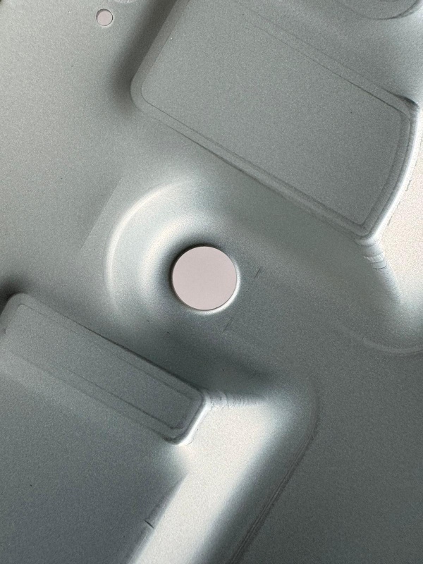

Op het moment dat ik de TV aanzet zie je hem heel kort oplichten en daarna gaat hij eigenlijk meteen uit. Na dat ik de kabel tussen de Power Source en het Main board eruit haal zie je de TV aangaan. En daarna oplichten zoals elke TV eigenlijk hoort aan te gaan. (De ene foto zie je hem duidelijk branden (dit is als hij alleen met de powerunit draait, en op de andere foto zie je hem heeeelllll lichtjes branden)
Afbeeldingslocatie: https://tweakers.net/i/9xk3tuydZD2ZmWuMxFmWrDc4lSU=/x800/filters:strip_icc():strip_exif()/f/image/Obp1EqdAzKiXMSURbs0qplLS.jpg?f=fotoalbum_large
Afbeeldingslocatie: https://tweakers.net/i/lk1Lhe_MkaheFtAQNCmTHHExunA=/x800/filters:strip_icc():strip_exif()/f/image/Rk8WIOECNkvRwn6TAHxK4uEX.jpg?f=fotoalbum_large
