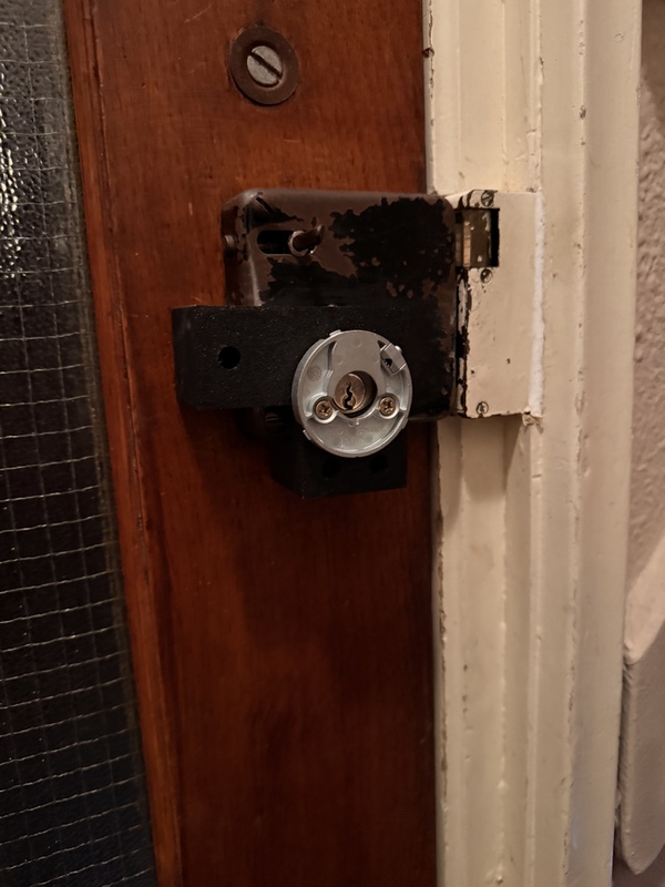

Hallo iedereen,
Ik heb eindelijk mijn eerste huis gekocht en ben van plan om een slim slot te installeren. Mijn huidige deur is uitgerust met een oplegslot en ik vraag me af of het mogelijk is om een Nuki of Aqara U200 slim slot op een dergelijk slot te installeren. Heeft iemand hier ervaring mee of weet iemand of een van deze modellen past op een oplegslot?
Bijgevoegd is een afbeelding van een voorbeeld van de huidige oplegslot. Elke hulp of advies wordt enorm gewaardeerd!
Alvast bedankt! :D
Afbeeldingslocatie: https://tweakers.net/i/DnCtj1kuR9KZYmkADXV4smgeJfY=/x800/filters:strip_exif()/f/image/bBFC9uAuQbPO8p121CTXYs2o.png?f=fotoalbum_large

Denk niet dat zoiets gaat werken, de meeste slimme sloten hebben een vlak montage oppervlak nodig en bij dit slot steek de cilinder een stuk uit.
Er zijn wel kant en klare slimme opdeksloten te koop dan vervang je het hele slot door een slim slot.
zoiets bijvoorbeeld, maaar er zijn er meer.
https://www.amazon.nl/Wol...&pd_rd_i=B08Z3J8XHZ&psc=1

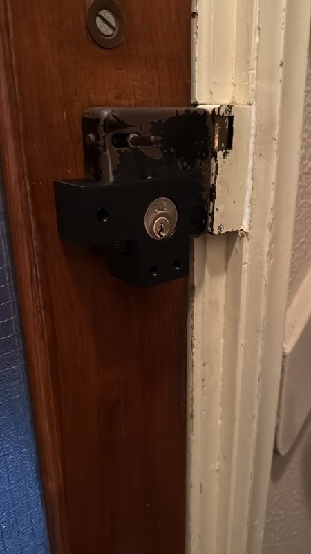

Ik heb ook een oplegslot (dubbele cilinder). Nergens heb ik een werkende oplossing gezien hiervoor. Eigenwijs als ik ben heb ik toch de Nuki Pro besteld. Ik heb wat dingen opgemeten en een 3d model gemaakt die ik met dubbelzijdige tape ga monteren. Over een week heb ik alle benodigdheden en zal ik het resultaat delen!

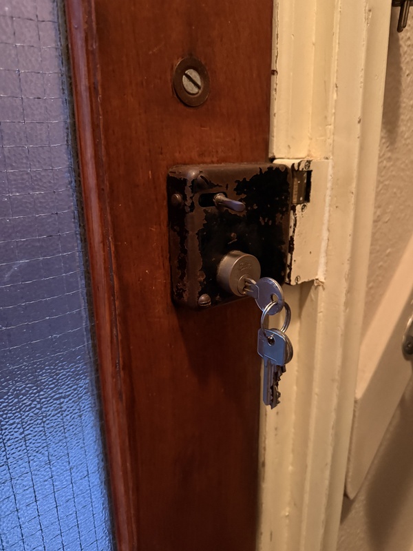

Ik heb het 3d model wat uitgebreid en het is me met 1 print gelukt! Het slot werkt ook naar behoren en het is zeker een aanrader. Het 3d model zelf delen heeft niet veel zin aangezien het voor ieder slot net anders is, maar het lukt dus wel om het werkend te krijgen op een oplegslot!

Mijn opleg slot bediendt, vanuit binnen, met sleutel alleen het nachtslot en is het dagslot alleen via het trek mechanisme te gebruiken. Is dat bij jou anders?
