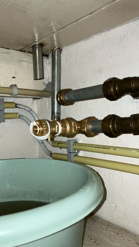

Ik heb het uiteindelijk dus toch op de 22mm buis gestopt een aftapper dat ziet er als volgt uit (zie onderstaande afbeelding).
Eerste keer lekte hij dus nog wat extra tape om 1 sluiting gedaan en nu heeft ie al een tijdje onder 2.8bar gestaan zonder problemen.
Afbeeldingslocatie: https://tweakers.net/i/ls1gBsPD5YDtK0_7sxVMGo-ZkK4=/x800/filters:strip_icc():strip_exif()/f/image/Uz1GmHC7EKoREDAcLtKjaKP2.jpg?f=fotoalbum_large
Dank allen voor jullie hulp!
De buizen daarachter zijn de afgezaagde buizen voor radiatoren naar boven, die gaan of zijn er al uit :)
