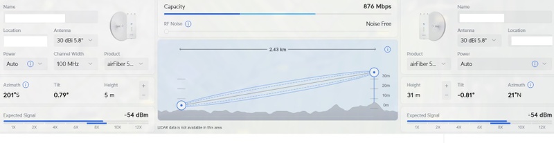

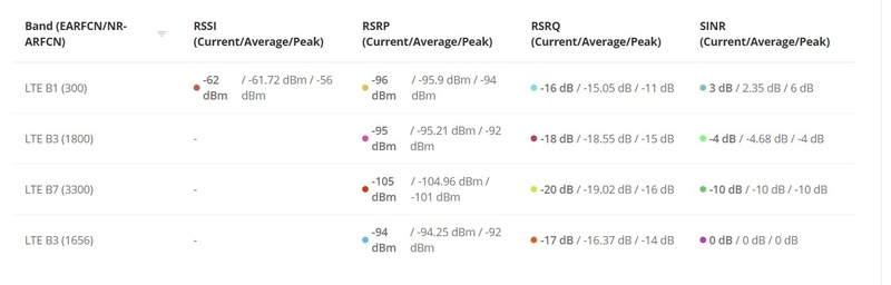

Nu een paar maanden later heb ik eindelijk de Xpol 24 geplaatst. En nog geen spoor van 3,5Ghz kunnen vinden. Ik denk dat ik de antenne nog beter moet uitrichten. Tips hiervoor zijn welkom.
Afbeeldingslocatie: https://tweakers.net/i/IT7_s0y4s285p66d7dhB9c67T3s=/800x/filters:strip_icc():strip_exif()/f/image/947oPIQe1hvWx55NabHxnLUg.jpg?f=fotoalbum_large
Ik heb tot nu toe op basis van de TRB500 Realtima data en een speedtest enigzins kunnen richten. Maar door de mist had ik geen visuele referentie.
Ik heb net bedacht dat ik de https://ispdesign.ui.com/ ga "misbruiken" om een Azimut en elevatie te krijgen, dan heb ik geen zicht nodig.
Afbeeldingslocatie: https://tweakers.net/i/mHM7E4Pb9p3hacrlL_JC6-rUTZ8=/800x/filters:strip_icc():strip_exif()/f/image/vkGXvsEU0AY1uoQIY1an9fIG.jpg?f=fotoalbum_large
Ik zit nog wel even met de in te voeren hoogte. Is de hoogte zoals op antennekaart aangegeven de GPS hoogte, NAP hoogte, of gewoon vanaf de grond gemeten?
