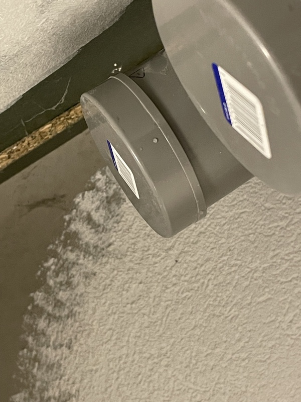

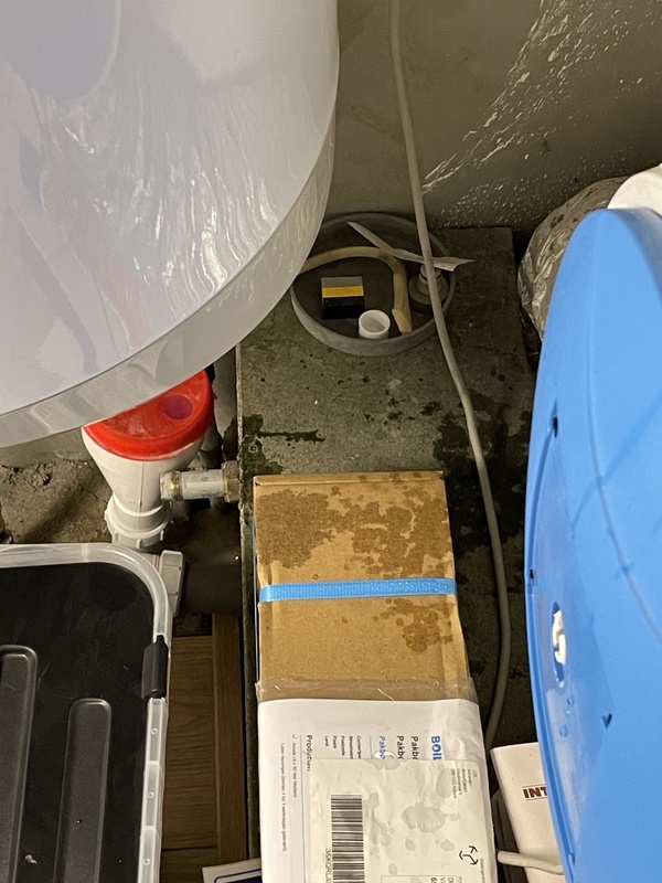

Heeft iemand een idee waarom er water uit de buis loopt die eerst aangesloten was op de CV ketel?
Een maand geleden is de cv ketel vervangen voor een boiler en nu viel het me op dat er water loopt uit 1 van de buizen die eerst op de cv ketel zat aangesloten. Het gebeurt wanneer het regent en het komt daadwerkelijk uit de buis op de foto.

@kbuntu Dit is dan de oude luchttoevoer van je verwijderde ketel.
En die lekte vermoedelijk al wat langer, maar het hemelwater liep intern via de ketel en de "condenswater" afvoer het riool in.
Waarschijnlijk moet je de voormalige rookgasafvoer alsnog helemaa laten verwijderen.

Het is lastig te zien of deze vanuit je plafond of vloer komt. Als dit een 30/40/50mm PVC buis is vanuit je vloer praat je waarschijnlijk gewoon over condensafvoer, die zit waarschijnlijk weer op je riool aangesloten.
Als die buis niet op afschot ligt kan er dus vocht terugstromen en als die dop niet goed is vastgelijmd zal er dus iets uitlekken.
Afvoer van CV zit normaliter op óf een RVS afvoer kanaal voor modernere ketels, en de iets oudere ketels op een wit plastic (PVC) afvoerkanaal. Als ze hier toch een normale PVC buis voor hebben gebruikt lekt er waarschijnlijk (de wind blaast de regen erin) door je CV afvoer naar buiten toe iets vocht naar binnen.

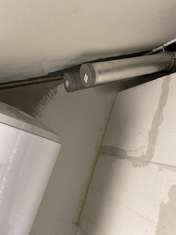

Hmm het is inderdaad de pvc buis en niet de RVS die er langs loopt? Stel ik lijm die dop goed vast, dan loopt die buis langzaam vol toch en uiteindelijk dan naar het riool? Vraag me alleen af of dat de bedoeling is
Deze komt trouwens uit het plafond, de CV zit boven onder het schuine dak

Kan dit dan niet alsnog laten weglopen via de boiler of met een t-stuk? Beetje jammer als dit een paar duizend gaat kosten

Je hebt nu onnodig een koudebrug je huis in. Als je een of twee extra dakpannen hebt en een stuk isolatie om het gat te vullen, kan vrijwel iedere persoon die een beetje handig is de klus uitvoeren.

Precies. Pannetjes wegschuiven, kanaal verwijderen, gat dichtmaken - pur verschijnt waar vakmanschap verdwijnt, dus netjes dichtmaken - tengel en/of panlat verlengen waar nodig en netjes een pan erop. Met een beetje geluk 10-15 min. werk.

Waarschijnlijk lekte deze inderdaad al wat langer, maar omdat dit water via de ketel naar je afvoer loopt merk je daar niks van.
Het enige wat je kan doen is op het dak je rookgaspijp verwijderen en de buizen van je plafond en klaar is kees. Even kijken of je uiteraard nog 1 of 2 dakpannen hebt van je huidige dak.

Wat is de situatie op het dak?
Er is iets mis met de luchttoevoer aansluiting een ik vermoed dat dat gebeurt is met het afkoppelen van de cv.
Dat het langer heeft gelekt zou kunnen maar dat water via de luchtoevoer naar de condensafvoer en riolering wordt geleid is onzin.
Een luchttoevoer van een cv ketel zit niet aangesloten op het riool.
