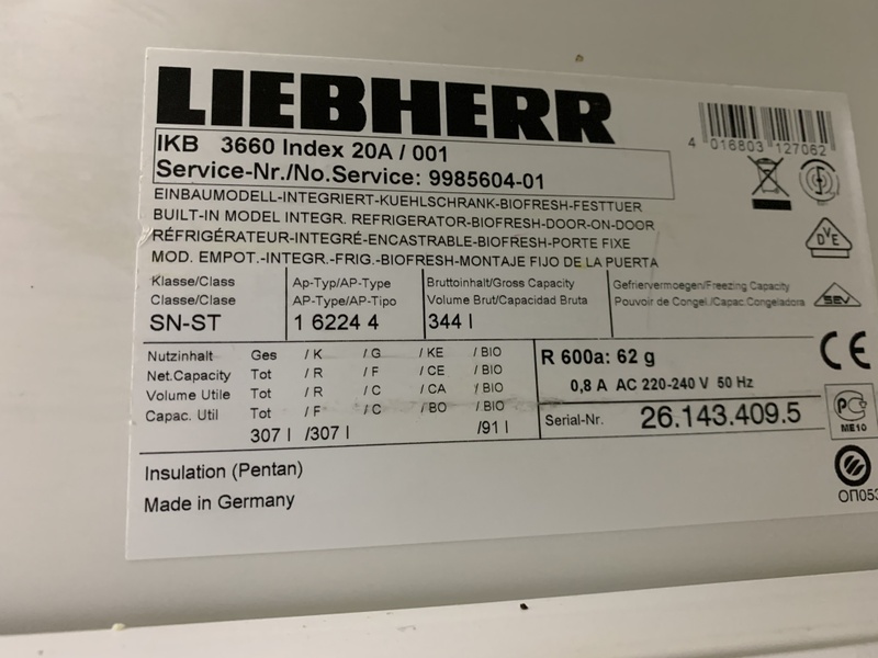

L.S.,
Wij hebben exact hetzelfde probleem met onze Liebherr koelkast van 2009, type IKB 3660.
Onderste planken hebben 3-4 C , dat is de ingestelde temperatuur ook.
Op de bovenste plank is het 14 C.
Deur sluit goed, er is wel erg veel ijsvorming achter de Biofresh laden.
Is dit misschien een kapotte ventilator? Of gewoon einde koelkast?
Temperatuur is gemeten in een glas water.
Digitale temperatuur aanduiding geeft meestal 3-4 C aan, soms ook 6-7 C, ik weet niet waar de sensor zit.
[ Voor 17% gewijzigd door benslegtenhorst op 25-07-2024 20:01 ]
  • benslegtenhorst
  • Registratie: Juli 2024
  • Laatst online: 01-08-2024
Afbeeldingslocatie: https://tweakers.net/i/S8BRRaBhEeGaV_tXVIP9aQ4meiI=/800x/filters:strip_icc():strip_exif()/f/image/1ze3GSAONJdF7aQVeBS3mtUv.jpg?f=fotoalbum_large

Ik denk dat ie stuk is en je daar niks anders aan kan doen dan een nieuwe te kopen.

Heb je nog een pc fan liggen? Kan je het even mee testen.
Deze zit er in:
https://fixpart.nl/produc...tilator-motor?apl=1689968
Zou wel weer deze daarna er voor in de plaats zetten. Origineel met de juiste specs en levensduur lijkt me wel gewenst in de koelkast.
[ Voor 30% gewijzigd door Skynett op 27-07-2024 20:23 ]

Dank voor de snelle reacties, ik heb nog een PC ventilator liggen, ga ik proberen, goede tip.
Moet de hele achterwand verwijderd worden voor deze wissel?
