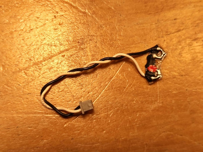

Tijdens het openmaken van deze vintage laptop is de rechter speaker kabel PJ22 naar de speaker losgeraakt.
Kan ik dit gewoon met secondelijm er weer oplijmen of is hier speciale lijm voor nodig?

Dat denk ik niet.
Dat printje is eigenlijk alleen een doorverbinding van de dikke witte en zwarte draden, naar de hele dunne draadjes naar de spreekspoel van het speakertje.
Als je bij het lostrekken ook die dunne draadjes van het printje hebt losgetrokken, dan zul je die ook opnieuw moeten vastsolderen.

Ah, dus het wordt solderen van het plaatje naar de spreekspoel?. Heb wel een soldeerbout maar weinig ervaring.
De dunne draadjes zitten nog prima vast op het printje.
Ik las op internet iets over geleidende lijm? Ik heb nog T7000, maar kan zo niet vinden of dat geleid. Ik denk het haast niet ?

Ik denk dat de draadjes naar de spreekspoel niet meer aan het printje vast zitten...
Zie in ieder geval geen verbinding meer tussen het printje en de rest van de speaker?
Als ik plaatjes van dat soort vergelijkbare speakertjes op internet zoek, dan lijkt het er op dat die draadjes om de buitenrand van de speakers naar de andere kant lopen; vaak onder een druppel zwarte lak.

Als de dunne draadjes naar de spreekspoel nog op de print vast zitten dan is de kans ook aanwezig dat die dunne draadjes ergens IN de luidspreker zijn losgekomen. Vaak heb je met deze dunne draadjes niet zoveel speling dat je de printplaat zo ver kunt verwijderen...
Dit kun je gelukkig wel makkelijk testen. Trek het stekkertje van de luidspreker los van het moederbord en meet met een multimeter de weerstand tussen beide pinnen. (Dit kun je op de connector meten, of direct op die soldeerverbindingen). Meet je <10 Ohm dan zijn de draadjes niet gebroken. Meet je niks (>10kOhm) dan is de spreekspoel stuk, en deze is heel lastig te repareren.
Wanneer de draadjes niet gebroken zijn dan kun je het printje gewoon met een druppeltje secondelijm weer vastzetten. Zorg er wel voor dat je geen lijm morst op de conus van de speaker, dat vervormd het geluid anders nogal :P

De linkerspeaker ziet er zo uit. (in tact)
Afbeeldingslocatie: https://tweakers.net/i/2lWDuWWov_BTj3S6tQpA8aOVLtY=/800x/filters:strip_icc():strip_exif()/f/image/BMSjdUuMXF36ySL17AWNASC4.jpg?f=fotoalbum_large
Een closeup van de losgeraakte. ik zie de zwarte druppel niet waar je het over hebt uit de soortgelijke speaker.

Kijk, dat zijn foto's waar we wat mee kunnen :)
Ik heb hieronder groen omcirkeld wat ik bedoelde met die zwarte lak druppel op die eerdere foto, deze speaker had dat zo te zien ook.
Onder die druppel zitten die hele dunne draadjes; zitten op het printje vastgesoldeerd, en lopen dan onder die druppel (die bedoeld is om ze te beschermen) naar de voorzijde toe, waar ze over de conus/membraan naar de spreekspoel in het midden gaan.
(Ongeveer zoals ik in rood er op heb gekladderd :))
Afbeeldingslocatie: https://tweakers.net/i/iDgF4f35qkpOl7ZqiXi97VIvNC4=/800x/filters:strip_exif()/f/image/G4VLpQ9j171fUDgUhVbkAdcc.png?f=fotoalbum_large
Afbeeldingslocatie: https://tweakers.net/i/nYDQWAj5l-wTw4t7mUh6gkQtPfM=/800x/filters:strip_exif()/f/image/UkN8XuTQjTtZ9KmZSTynW1bl.png?f=fotoalbum_large
Hoewel ik me nu ook afvraag of de verbinding misschien niet via het midden van dat printje loopt;
Afbeeldingslocatie: https://tweakers.net/i/pEfKo5_MJlMGpW5qW74fiFeMsLo=/800x/filters:strip_exif()/f/image/QHbNTwTAbGfnQ8VxPrkvPJed.png?f=fotoalbum_large
Hoe dan ook, ik denk dat dit heel lastig wordt om nog te repareren... Die draadje zijn meestal erg kort zonder ook maar enige overlengte; als dat nu gebroken is ga je om het te solderen waarschijnlijk lengte nodig hebben die er niet is... Zou je de draadjes eerst moeten verlengen, maar dat wordt werk voor een hele vast hand, en mét een microscoop of heel goed vergrootglas denk ik

Ter info, de 'dunne draadjes' die bedoeld worden zijn ruwweg de dikte van een haar, zien eruit als kaal koper maar zit een hele dunne laklaag op.
Dat zijn de draadjes die @_nethack in rood tekent, die dus onder een zwarte laag hars/plastic zitten.
Voor reparatie moet je die draadjes vinden, uit de hars schrapen ver genoeg dat ze gesoldeerd kunnen worden en dan weer eraan solderen wat heel erg freubelwerk is, of de speaker vervangen.

Ik heb de gok gewaagd. Druppel secondelijm erop en weer in elkaar gezet. Rechterspeaker is idd kapot. Zal ik dan in de toekomst wel keer vervangen. Vind het eerst wel goed zo. Dank voor jullie reacties. :-)Afbeeldingslocatie: https://tweakers.net/i/9x8yA46qK5veChQuUCUQIVP5xPY=/x800/filters:strip_icc():strip_exif()/f/image/rVNXaOPw4oPgiwrVs3Z81M5F.jpg?f=fotoalbum_large
