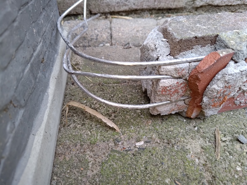

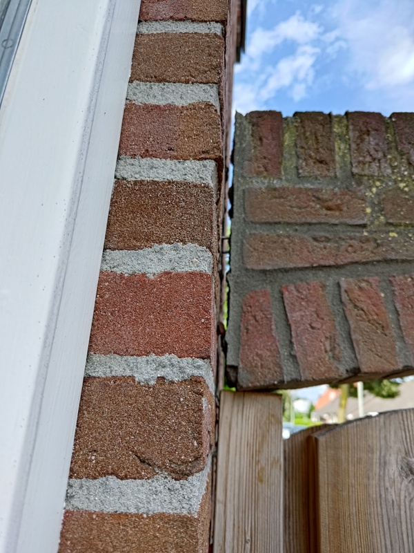

Voorop gesteld; wij zijn geen klussers. Vandaar dat ik dit hier eens wil opgooien omdat ik hier vaak zinnige dingen lees.
Naast ons huis is een kleine poort, met daarboven een gemetselde "boog". Absoluut geen hoogstaande architectuur, dit is nog een erfenis van de vorige bewoners. Misschien hebben ze het destijds zelf wel gemaakt. Nu viel me laatst op dat er nogal een grote kier is tussen het huis en de boog zelf.
Nu zijn er hier wat mensen over de vloer geweest en de meningen erover verschillen nogal. De ene vindt het gevaarlijk, stel dat het valt. En de ander zegt; niets aan de hand de bewapening zit nog vast in het huis (de metalen pinnen die nu te zien zijn). De boog bestaat uit een enkele laag bakstenen.
Ik zelf speel met de gedachte om het er gewoon af te slopen. Mede omdat het niet een erg mooie boog is. Maar wat je dan over houd is waarschijnlijk een beschadigde muur. Sowieso aan de kant waar het woonhuis is. Maar waarschijnlijk ook aan de schutting kant. Of zou het daar ook op soortgelijke manier vast zitten, met pinnen dus?
Ook is een chemisch anker wel eens opgegooid, als manier om het verder vast te zetten.
Afbeeldingslocatie: https://tweakers.net/i/SrfJzaddQdyXtCI7zpzdFVuFdpk=/x800/filters:strip_icc():strip_exif()/f/image/e6e4SzKY7pPcsZUaE7BWSA0b.jpg?f=fotoalbum_large
Afbeeldingslocatie: https://tweakers.net/i/xTmp41ydcBIXnc-loJ6vhIbIRa4=/800x/filters:strip_icc():strip_exif()/f/image/tuTkxxS7f87bIubN0kdQWsvr.jpg?f=fotoalbum_large
Mijn vraag is dus wat is wijsheid?

Als ik inzoom op de rechterkant lijken daar de stenen ook niet door te lopen. Ik zou hem dus weghalen. Je kunt beginnen met het voegwerk aan de rechterkant weg te schrapen en als het op dezelfde manier vast zit de hele boog weghalen.

Slopen, ziet eruit alsof het op de poort leunt en aan de rechterkant hangt, niet echt stevig...

De "bewapening" zijn slechts 2 spouwankers. Als de boog aan de linkerkant niet op de houten lat had gelegen, dan was 'ie al lang omlaag gekomen. Slopen dus om erger te voorkomen!

Zit de boog los? als je er (voorzichtig) tegen aan duwt/trekt en hij beweegt dan? zo ja: moet die eraf want dat is gevaarlijk.
Als hij gewoon solide voelt (muurvast :+) dan is er volgens mij niks aan de hand.

wat zit er aan de rechterkant van de boog?
is dat een muur of een kolom?
is deze recht? schuin gedrukt momenteel? de cms speling moeten ergens vandaan komen.
ik zie trouwens ook beginnende ruimte aan de rechterkant
ik zou niet vertrouwen op de 2 ''bewapeningen'' het zouden net zo goed spijkers kunnen zijn zo dun zijn ze.
wil je de boog houden, slopen en herbouwen
wil je de boog niet hebben, slopen en netjes maken

Metselwerk zelf van de boog oogt nog aardig netjes, zou het scheef werken had je allang scheuren moeten zien in het metselwerk. Een boog tussen 2 losstaande objecten (ga er niet vanuit dat ze op een dezefde betonvloer staan) gaat uiteindelijk onafhankelijk van elkaar werken, hoe is de precieze afstand onderin en bovenin tussen de muur en de paal? Die speling moet ergens vandaan komen, als dat de paal is die langzaam scheef gaat, zal het ooit een keertje in z'n geheel inzakken.
Directe verbinding tussen steen en zo'n houten paal je wil standaard niet hebben, maar zie ook geen extreme doorbuiging van de ankers (qua dikte ga ik mee met spouwankers), dus weet niet of de ruimte er nooit was of dat inderdaad de boog nu ook leunt op de paal.
Zal je hem niet missen, haal hem gewoon weg. Kans is groter dat hij instort als je de paal links weghaalt dan dat hij uit zichzelf zal gaan. Better safe then sorry zeggen ze dan, wij kregen de opmerking in de jaren 90 ook over zo'n boog bij onze schuur, nu 25 jaar later staat hij er nog steeds :P

Jij duwt nu al harder dan dat de wind daar ooit kan waaien. Bij echt harde winde zou ik me meer zorgen maken om rondvliegende dakpannen, gelukkig zitten de meeste mensen dan binnen te schuilen.
Gewoon die kier dichtsmeren, desnoods een dun papje van cement met zand aanmaken en dat er tussen gieten. Zo zwaar is dat boogje nou ook weer niet en doordat je de kier opvult zal ie ook minder snel gaan zakken, maar dat doet ie nu ook al nauwelijks, dus die spouwankers doen hun werk.

Ik zou het volgende doen;
- Wigje tussen houten kozijn en boog zodat ie iets om hoog komt.
- Gat boren van bovenin de boog schuin, zo de muur van het huis in.
- 10mm RVS draadeind erin
- gat dichtsmeren draadeind + kieren
- Hogedruk op 't muurtje
En je hebt weer een strak stukje muur wat weer tig jaar mee gaat.

De kans dat het valt acht ik klein, er zitten nog ankers in de muur en daarnaast zit de boog geklemd tussen de muur en de gemetselde paal. Het behoorlijk zwaar, dit zorgt ervoor dat hij niet zomaar om zal vallen door een beetje wind mocht hij alsnog echt helemaal loszitten. Persoonlijk zou ik eens testen hoe los het nou precies zit door er gewoon een flinke ruk aan te geven.
Maarja, mooi is het ook niet op deze manier. Ik denk dat de beschadigde muur van het huis wel mee zal vallen, gezien de mortel al helemaal loslaat. Je zult wel een verschil zien vanwege de verwering.

Bij zo'n boog horen de onderste stenen zichzelf klem te zetten. Als het zakt, gaat het harder drukken en zit het dus nog vaster. Maar als het niet eens aansluit is de hele boog zinloos. Ik zou het ook slopen.

Wapening? Welke wapening? Bedoel je die twee duimspijkertjes die in de muur gaan?
Heel die boog leunt op de poort... Die "wapening" draagt helemaal niets. Je vrees is terecht: een goede storm zal die bakstenen niet rechtstreeks in beweging brengen. Daar is het te zwaar voor en het oppervlak te klein. Maar die poort... die zou met een stevige windvlaag wel eens kunnen gaan bewegen. En dan valt het geheel in elkaar als een kaartenhuisje.
Het hoeft overigens geen windvlaag te zijn. Kan ook zijn dat je er met de kruiwagen tegen rijdt, er per ongeluk tegenaan beukt met een groot voorwerp dat je er door probeert te dragen, of... dat het gewoon door het vocht begint te rotten na verloop van tijd. In al die scenario's en nog veel meer zal deze boog naar beneden vallen. De gevaarlijke situatie terzijde, dit zal uiteraard ook schade toebrengen aan je muur en (indien van toepassing) vloer.
Dit soort boog dient ingemetseld in de muur zelf te zitten. Kijk bijvoorbeeld hier of hier . Zoals je ziet wordt in beide voorbeelden de boog ondersteund door baksteen. Niet door twee kleine metalen rietjes die in een voeg gelijmd werden.

Team slopen hiero. Onderschat ook niet het gewicht van die boog, een paar honderd kilo aan bakstenen en mortel op je knar kan einde verhaal zijn.

Opifex schreef op vrijdag 12 juli 2024 @ 11:06:
Bedankt hiervoor. Dit bevestigd voor mij wel wat ik al vermoedde. En wat vele andere reacties hier ook zeggen (bedankt!) Als die twee metalen pinnen daar zouden zitten zonder de balk eronder zou dat natuurlijk nooit lang houden.
En die boog, nou ben ik geen expert maar dit lijkt gemaakt te zijn door iemand die perse een boog achtige vorm wilden hebben voor boven de poort. Maar niet zo bedreven was in het maken van metselwerk. In mooie Romeinse bogen, is de boog inderdaad juist sterk door hoe de krachten verdeeld worden. Hier is het compleet anders... helaas. Er rust inderdaad niets onder wat de boog echt draagt. Aan de andere kant is wel een kolom gemetseld maar hoe de bakstenen lopen lijkt het erop dat het aan deze kant ook op dezelfde manier vast zit. En het er in feite gewoon tussen hangt.
Ik zal eens een keer ook aan de andere kant kijken. Of er daar misschien iets te zien is aan de kant van de kolom.
Deze constructie is trouwens van ons. De buren hebben een soortgelijk pad naast hun woning parallel aan die van ons. Er tussenin staat een schutting. De buren hebben er een berging van gemaakt en dus ook geen gare boog.

Het lijkt me sowieso dat dit iets is dat achteraf is toegevoegd. Kijk maar naar de mortel ertussen: heeft een heel andere kleur. Idem voor de bakstenen zelf.
Meer nog, het lijkt me alsof de boog op de grond gemetst is geweest, laten drogen, en dan pas tot boven is getild en vastgemaakt. De boog is ook veel te stomp. Hij heeft geen enkele compressiekracht die de stenen bij elkaar houdt. enkel de mortel doet dat voorlopig. Dit is overduidelijk geen vakwerk.

De boog zelf is ook niet recht en heel netjes.
Tevens aan de rechterkant, lijkt deze al los te zitten.
De boog zelf lijkt wel stabiel en zonder scheuren. Je kunt deze dus ondersteunen, maar ik zou het niet doen.
Veel werk om te ondersteunen.
Boog zelf niet netjes gemetseld.
Ik zou er een mooie houten variant plaatsen. Veel veiliger.

Het lijkt erop alsof hij door werking links al omlaag is gevallen en nu op de poort leunt. In de basis zal hij ooit wel goed vast hebben gezeten door pinnen aan beide kanten. Maar nu lijkt dat niet het geval. Kun je vrij eenvoudig testen door te kijken of je een papier oid tussen de steen en de poort kunt steken. Leunt hij op de poort dan heb je je antwoord, dan is hij al losgekomen.

Marzman schreef op vrijdag 12 juli 2024 @ 14:09:
Deze boog ziet er wel een beetje uit alsof hij kan vallen, zit links ook los van de muur lijkt het en ligt vooral op de lat van de poort.
De boog zorgt wel voor extra draagkracht voor de muur...
Hoezo? Ik zie dit niet / snap niet wat je bedoelt. Bedoel je dat de muur nu niet kan omvallen??
If I agreed with you, we'd both be wrong.

Loft schreef op vrijdag 12 juli 2024 @ 16:44:
Nee, ik bedoen dat de poort (of de schroeven van de poort in de stenen) zijwaarts trekken aan de muur en dat wordt versterkt met de boog. De boog kan wel vallen denk ik :p
Ik heb zelf een hele zware poort.
  • Loft
  • Laatst online: 20-10 12:16
Marzman schreef op vrijdag 12 juli 2024 @ 17:32:
Ah, okay.. ik snap wat je bedoelt.
Dan is het puur woordgebruik. Die boog zorgt niet voor extra draagkracht, maar een trekracht op de muur.
Ik denk dat die boog helemaal niets draag ;)
Die ankers in de muur zijn ook dun, ik vermoed dat die het snel begeven mocht de boog vallen. Dat is lastig inschatten vanaf een foto.

Ik als ervaringsdeskundige(Zzp Metselaar met aannemers papieren) zou zeggen weg ermee.
Hij is zeker niet slecht gemetseld, mankeert zo op het blote oog niet heel veel aan.
Ik heb ze zeker slechter gezien, maar constructief is dit niet degelijk, boog had aan beide zijdes de bestaande muur in moeten gaan zodat de krachten in de muren ernaast konden gaan.
Deze boog wil alleen maar naar beneden, vanaf plaatsing was dit al ondeugdelijk!

Zoals je ziet hebben we de boog weggehaald. Viel opzich goed mee. We moeten nog even bekijken hoe we de gaten weer wat netter maken en de voegen. En een ritje naar de milieustraat met de resten.
Dit is hoe het geheel aan beide kanten tussen de muur en kolom hing. De metalen draad zat aan elke kant een stuk in de muur, aan de kolom kant zat het wel een stuk vaster.
Afbeeldingslocatie: https://tweakers.net/i/jyk9VyPdwwUWkwo_6DMQplfEgDc=/800x/filters:strip_icc():strip_exif()/f/image/Khi0JRtJEaQLZdTwHEwCQ6Xx.jpg?f=fotoalbum_large
De poort sloot de laatste tijd ook moeilijker omdat de paal zo te zien al een beetje verzakt was.
