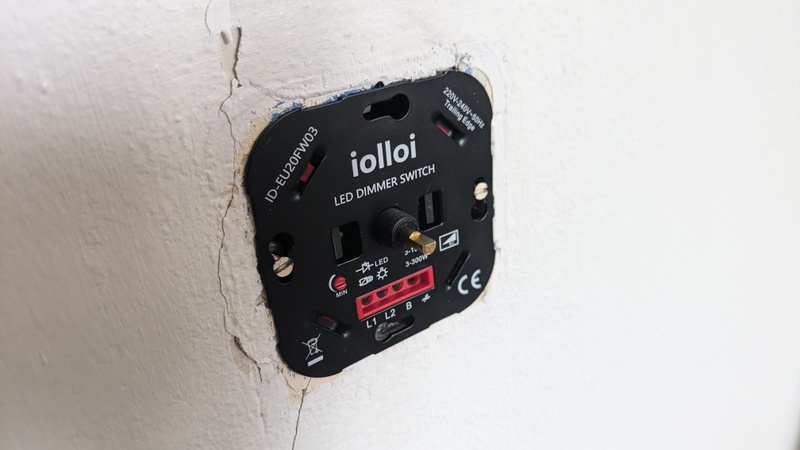

De dimmer installeren was niet zo moeilijk, maar die knop..... ik heb er geen gebruiksaanwijzing bij en ik weet niet van welk merk de knop is. Volgens mij zitten er meer onderdelen bij dan nodig. Weet iemand wat ik in welke volgorde moet bevestigen?
Afbeeldingslocatie: https://tweakers.net/i/gwD8eIM4LaWXHsz6j5NsMDF37AU=/800x/filters:strip_icc():strip_exif()/f/image/20Io6Uz7nWfBPuDpmpdNFb4X.jpg?f=fotoalbum_large
Afbeeldingslocatie: https://tweakers.net/i/-uh5AEVPwTZxDltS4nkENU2wBOs=/800x/filters:strip_icc():strip_exif()/f/image/QKSe83G39bgGVuEIb5CrD9Zc.jpg?f=fotoalbum_large
Meer installatie dan dit wordt hem niet => schopje

  • Thijsmans
  • Laatst online: 10:35
Thijsmans
⭐⭐⭐⭐⭐ (5/5)
Er zitten adapterstukjes bij zodat de dimmer met alle courante merken schakelmateriaal werkt. Je gebruikt dus niet alles. Van Amazon:
Afbeeldingslocatie: https://m.media-amazon.com/images/S/aplus-media/sc/a20c210a-58bb-4bfb-bc9a-8cca3c73b092.__CR0,0,300,300_PT0_SX300_V1___.jpg
Bij gebruik voor Iolloi kunnen gira- en Berker-panelen direct worden gebruikt. Voor het Busch Jäger Panel is een 6 mm adapter nodig. Bij gebruik voor jonge platen zijn adapterafdichtingen of metalen afdichtingen vereist. Als je twijfelt aan de compatibiliteit van het paneel, neem dan gerust contact met ons op via Amazon.
