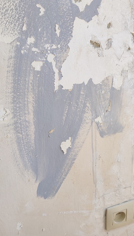

Hey,
Hoe zouden jullie dit aanpakken?
Ik heb een muur met behang papier en nu dat ik behangpapier heb verwijderd merk ik dat er nog een laag oude verf op de muur zit.
Ik zou de muur volledig verfvrij moeten maken om daarna opnieuw de muur te kunnen bepleisteren, zodat alles terug netjes en proper is
Wat ik al gevonden heb is op deze website spreken ze dat er een product bestaat om de verf te verwijderen of om met een staalborstel met warm water met soda aan de slag te gaan. Maar aangezien ik pas nieuw ben in de verbouw/renovatie wereld zou ik het graag juist aanpakken.
https://www.verfwinkel.nl...%20een%20hogedrukreiniger.
Afbeeldingslocatie: https://tweakers.net/i/U80LqN_weDebQ_n3uVE0y1iwt38=/x800/filters:strip_icc():strip_exif()/f/image/gJSar7oayAwiXQXkmL3soaYo.jpg?f=fotoalbum_large
Alvast bedankt

In het kort zijn de stappen als je gaat stuccen:
- afdekplaten van schakelaars en stopcontacten enzo verwijderen
- spijkers, schroeven en zaken van de muur halen
- plint eraf,
- loszittende verf afsteken/krabben
- loszittende stuc afsteken
- stofvrij maken
- voorstrijk/primer aanbrengen
- Stuccen en dan alle stappen die daarbij horen.
- ikzelf kies ervoor om dan de plint te plaatsen en af te kitten, muur in de voorstrijk en twee keer te schilderen.
- dan plint schilderen en je afdekplaatjes weer terugplaatsen.
Succes

Aangezien je de muur toch nog gaat herstellen (verwacht ik):
afsteken met een plamuurmes en eventueel een driehoek verfkrabber voor de plekken die niet zo makkelijk gaat.

Of een zandstraler regelen. Afbijtmiddel is ook een optie.

Of zoals @Saint2Saint aangeeft afsteken en daarna stucen of loszittende delen verwijderen en voorstrijk / stuc primer gebruiken voor dat je gaat stucen/pleisteren
