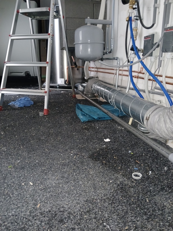

We zitten enkele weken in een verbouwinstraject en komen wat vreemde dingen tegen.
Een van de meest gekke dingen die we tegen zijn gekomen op zolder:
Afbeeldingslocatie: https://tweakers.net/i/6C3-R2xB4LSdoULkt5rcmPRHZxo=/x800/filters:strip_icc():strip_exif()/f/image/9Z1mXLAnRbC2DnAWjqaZ74rH.jpg?f=fotoalbum_large
De leiding loopt ruim binnen het loop pad op zolder en de trap hoog die ook in een bocht loopt.
Hier tot nu toe in een paar dagen tijd twee keer over gestruikeld waardoor deze los is komen zitten.
Woningbouw geeft aan dat acceptabel te vinden, maar persoonlijk voor mij is dat het niet.
Ben benieuwd naar hoe anderen dit zien.

Nee niet acceptabel. Dit gaat vanzelf een keer stuk op deze manier.

Zo te zien wordt dat luchtkanaal niet gebruikt. Die zou ik of verwijderen of met de multitool gelijk met het betondek afzagen, ding zit alleen maar in de weg. Wanneer je die weg hebt kan daar de afvoer langs, parallel aan de CV-leidingen.
Ook als de rest zo is achtergelaten: wat een chaos. Zoiets ruim je op als onderaannemer, je laat je klant er niet mee zitten. Daarbij geeft het ook wel iets aan over het geleverde werk.

Dan verplaats je dat toch? Kost je 3 bochtjes en een uur werk.

In de oude situatie zat er een koof omheen waar alle leidingen achterlaten.
Zelf iets maken kan maar moet altijd na weggaan uit de woning worden verwijderd.
Hoop maar niet op een arbo ongeval want dan zijn we verder van huis.

Inmiddels is het stukje luchtkaal weg maar er gaat geen actie worden ondernomen om dit in orde te maken.
Chaos is het zeker. Inmiddels zelf na overleg met de opzichters maar alle zooi wat opgeruimd. Was een smerig werkje vanwege de lekkage.

vrije doorgang is minimaal 0,5 M in bestaande bouw dus als het daar binnen valt heb je niet heel veel om je klacht aan op te hangen. soms is het beter om het gewoon zelf aan te pakken. dit krijgen met een koofje eroverheen zodat je hem niet meer kan kapot schoppen is ook niet alles.

Net even gemeten en doorgang is ongeveer 40 a 45 cm

Gemeten en de uitkomst is ongeveer... Ben benieuwd hoe je dat hebt gemeten? Als je meet weet je toch of het 40cm is of juist 45?

Traptrede loopt wat schuin dus even goed opnieuw gemeten en is 45 cm

Iedereen dank voor de bevestiging en het meedenken. We gaan nog maar weer eens een balletje opgooien bij de woningbouw :)

Inmiddels een passende oplossing die een stukje beter is en ook meer completer.
Afbeeldingslocatie: https://tweakers.net/i/wAAuI_xY3qdQKSUT3sagXrQBRcs=/x800/filters:strip_icc():strip_exif()/f/image/agN5NCoq1u9StppigYzqPpA9.jpg?f=fotoalbum_large
Morgen weer verder.

Zou de buis nog wel even ondersteunen.

Dus de PVC afvoerbuis waarover je struikelde ligt nog precies hetzelfde, maar er is een stuk horizontale spirobuis bijgelegd en nu is alles weer goed?

Komt niet helemaal goed over op de foto maar buis is nu dichter tegen de muur aan en het struikel punt is minder aanwezig. Maar ik begrijp dat dit nog niet acceptabel is? Er is verder geen communicatie geweest.

Er staat echt niet in opnamestaat (als die er überhaupt is) dat die buis schuin loopt. Als je dat fixed en later weggaat is er geen haan die ernaar kraait. I’m heb zelf mijn keukenblad met 40cm verlegd in mijn vorige woning, heb ik gewoon laten zitten.

Op de laatste foto zit hij met twee beugels op de grond. Fraai is het niet, maar stevig wel.
