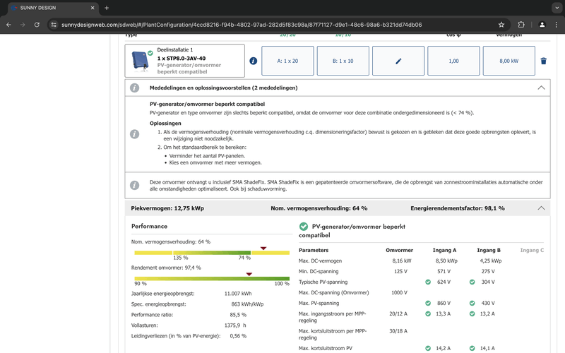

Ik heb nu 20 zonnepanelen 8500 Wp( zuid) op 1 string aangesloten op een Growatt 7000 omvormer.
Nu is mijn vraag of het ook mogelijk is om nog 10 panelen bij te leggen op oost(45 graden)en die aan dezelfde omvormer aan te sluiten.
Aftoppen vind ik geen probleem.
Ik hoor het graag.

Ik heb het ingevoerd in Sunny design en krijg het volgende:
Afbeeldingslocatie: https://tweakers.net/i/vvyX29_7BvhniNB_CiiTm68Vz0I=/800x/filters:strip_exif()/f/image/Rg7muKBYxznz0XUZcZNChZ1P.png?f=fotoalbum_large

ach als je niet bang bent voor aftoppen. (goed zo is ook niks om bang voor te zijn.)
dan kan je omvormer met gemak 2x20x440Wp aan.
of als je gek wil doen, dan kan je ook nog Stringen parallel hangen per mpp.
dus 2x2x20x440Wp = veeeeeel Wp
(parallel dan wel de zelfde hoeveelheid panelen per parallel string, maar hoeft niet de zelfde richting op te kijken.)
je kunt dus ook 1x20X440Wp op zuid doen op mpp 1.
en 10x440Wp op west + 10x440Wp op oost op mpp2.
etc etc etc...
ga er voor: meer Wp is meer kWh elk jaar weer. ;)

o, ja oost-west achtig zo als mijn dak:
Afbeeldingslocatie: https://tweakers.net/i/pmAntRVrEp7p_jSmhWtMQh6LOBA=/800x/filters:strip_icc():strip_exif()/f/image/zEIjX9TSS3qKr0nySCXoVUOa.jpg?f=fotoalbum_large
oost en west halen op andere momenten hun top.
dat heb jij met zuid oost ook, alleen minder extreem als ik.
dus je eerste 20% te veel Wp is al niet te veel Wp.
daar na kun je nog 30% meer Wp als Womvormer hebben en dan nog steeds heb je maar 2% verlies per jaar aan aftoppen.
pas bij 200% meer Wp als W omvormer, dus een 14.000Wp dan is een andere omvormer wel een aanrader.
nu ga je vrij veel aftoppen, behalve als je een accu/hybride systeem wil bouwen, dan is 200% nog te weinig Wp. ;)

prijs is niet heel fout, jep.
maar als het niet is wat nodig maakt het gewoon extra duur, helaas.
Jorgeb schreef op vrijdag 12 juli 2024 @ 12:20:
Ga je met 10 extra panelen niet over het maximale DC voltage van deze omvormer heen? (het exacte type staat er niet bij, maar bij veel Growatt 3 fase omvormers is dit 1100v).
Dat zou ik wellicht even nakijken.
Je kan in de Shinephone app zien wat je huidige setup haalt op een zonnige dag.
Dan kan je uitrekenen hoeveel panelen je kan bij leggen (aan de hand van de open klem spanning van de nieuwe panelen) lijkt me?
(correct me if i'm wrong O-) )
het is 1000V ?(of 1100V) per mpp.
2x mpp dus ook 2x1000V.
en dan red je het met gemak. ;)
(vergeet ook niet 10% extra bij de Voc te doen voor de temperatuur. ;) )
Hij haalt nu 750v op een zonnige dag, maar wat Migjes al zegt ben ik er ook vanuit gegaan dat het 1100 per mpp is.
Maar ik zal het nog even nachecken.
